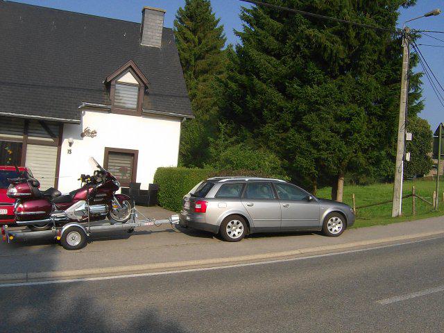

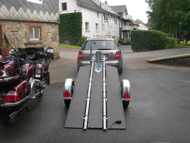

Ich/wir habe mich für diesen Hänger entschieden:
1. Geringes Eigengewicht
2. Bekomme ich beim beladen (hochfahren) auf andere Hänger das Problem das ich an einen Punkt komme das ich mit meinen kurzen Beinen keinen Bodenkontakt mehr habe.
3. Das allerwichtigste, ich kann diesen Hänger in meiner Garage an die Wand stellen.
Da ich sonst nicht wüsste wohin damit.
Ich bin auch NIE so eilig das ich so schnell das Moped mal eben entladen muß.
(Kann dann auch 5 Minuten länger auf eine Pizza warten lachen )
Kann mir allso immer eine geeignete Stelle zum entladen suchen.
Und mit den Bremsweg ist das halt so mit JEDEM ungebremsten Hänger.
Aus Sicherheitsgründen dürfte es dann Ungebremste Hänger erst garnicht geben.
Auch waren wir Vorstellig mit Hänger und Moped bei einer Firma für Ladungssicherung.
Dort wurde auch die Sicherung begutachtet und bekommen dort die passenden Spanngurte mit der richtigen Zuglast.
Jeder halt so wie er meint und nutzt.
Gruß Hotte

Fahre nun seit 3 Jahren die Goldwings mit diesen van Vossen Anhänger.
Passt wackelt ist Luftgefedert, bin sehr zufrieden im Regen bei Sonnenschein Hagel und Sonnenfinsternis.
Fahre aber wen möglich am liebsten Sonntags zu den treffen oder in den Urlaub, da ist das fahren mit dem Monster Gespann zwinkern viel entspannter und die richtigen Trucker sind zu 98% bei Mutti lachen lachen lachen
Dieser Anhänger steht auch in meiner Garage an der Wand (klappbar) und hat außer Versicherung und Steuer kein Folgekosten (Standplatz)
Nobby aus Horrem

Hallo freuen , auch wir haben eine Lösung gefunden wie Hotte.
Wie ihr seht ist es ein HEKU, der läuft prima und wurde dieses Jahr über 2000 Km getestet.
Raymond
