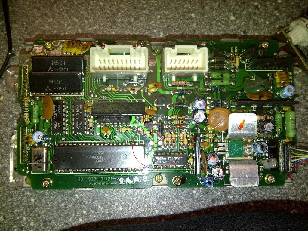

Nun die Anzeige auf einen Tisch legen und vorsichtig das Gehäuse von hinten öffnen (Kreuzschlitzschrauben). Nun sollte die Platine vor einem liegen. Auf dieser muss nun eine Brücke geändert werden (siehe Bild).
Laut Honda sollte man eigendlich die Originalbrücke auf die freien Punkte (auf dem Bild direkt über der Brücke)umlöten. Bei mir blieb danach aber alles beim alten überrascht . Erst als ich die Brücke komplett weg ließ, war alles gut. Nun zeigt mein Tacho nach dem Start Kilometer und ich kann mit der Taste auf Meilen umschalten.
