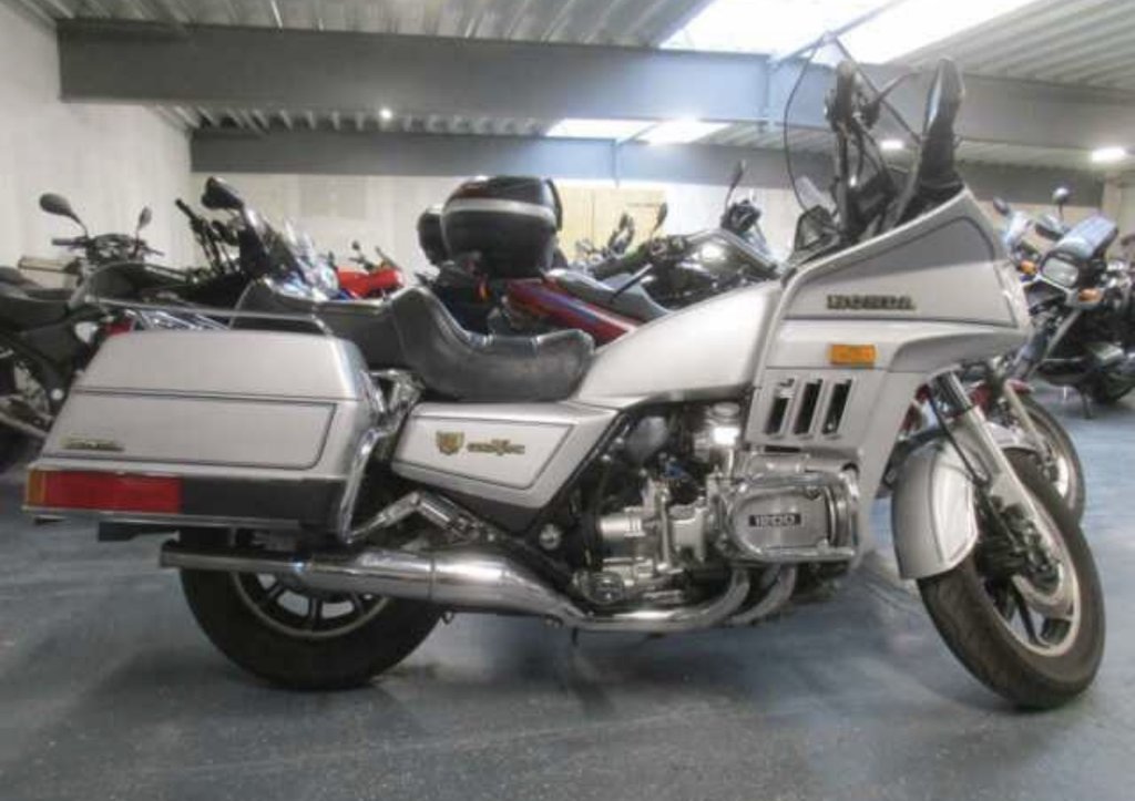

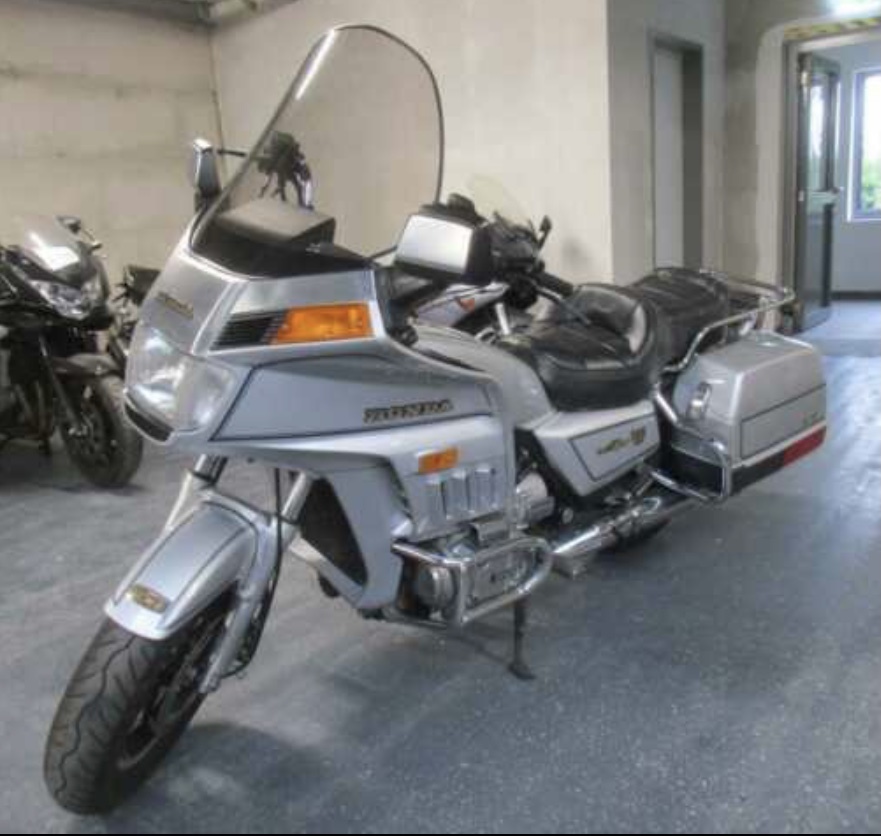

Ich konnte jetzt ein 86er deutsches Modell in einem sehr guten und originalen Erhaltungszustand
mit geringer Laufleistung (34.784km) erstehen. Genau richtig für mein Low-Milage-Fahrprofil. lachen
Auseinanderreissen für einen STANDARD-Bagger? Erstmal nicht!
Für eine eventuelle Nr.3 krall ich mir dann wirklich eine BastelWing…
Und hier ist sie, die Nr.2...
#83  09.04.21, 22:46:09
Also Baujahr 1986 stimmt nicht. Jedenfalls nicht laut unserer Liste hier im Forum:
Seriennummern
HONDA Gold Wing GL1200
Demnach ist Nr.2 genau wie Nr.1 Baujahr 1985.
Also wenn ich mir den Originalzustand von Nr.1 anschaue (beim Vorbesitzer, s. unten),
stelle ich eine frappierende Ähnlichkeit fest. lachen

Da die Fotos von Nr.2 in #83 noch vom vor dem Kauf stammten und qualitativ nicht so prickelnd sind,
gibts hier mal ein paar aktuelle. zwinkern
Ich weiß, ist offtopic, aber damit schließe ich das Thema Nr.2 hier ab.
