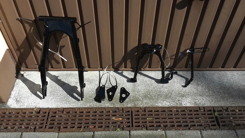

Ein paar Kleinteile habe ich heute mal mitgenommen .
Warum mein Arbeitskollege die Sitzbank auch schwarz glänzend lackiert hat weiss wohl nur er selbst mit Augen rollen
Wird ja eh komplett neu bezogen zwinkern

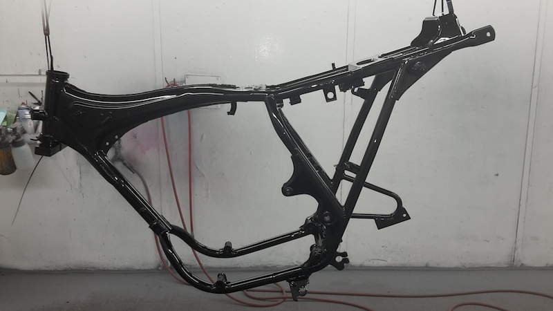

Der Rahmen is fertig , hat er ganz gut hinbekommen .
Der Rahmen habe ich innen gewachst .
