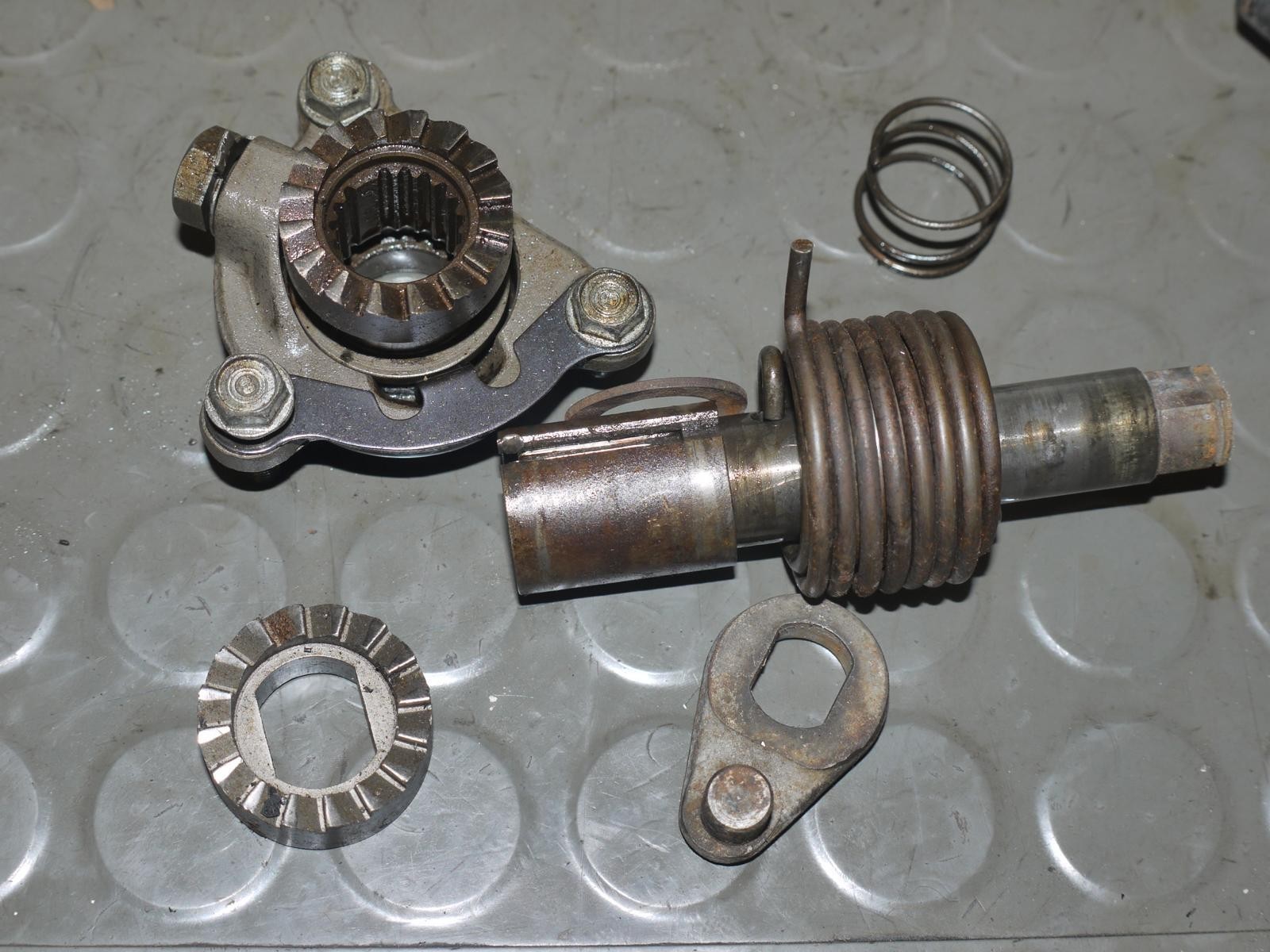

Vor dem Kicken mal schauen, ob Fett in der Gleitschiene ist, welche den Hebel auf der Kickerwelle nach oben drückt (s. Teil Nr. 15 auf folgendem Bild).
Das Teil ist auch auf diesem Bild (unten rechts) zu sehen.
Der Kickstarter-Hebel steckt lediglich in einem Verbindungsstück, z.B hier zu sehen.
