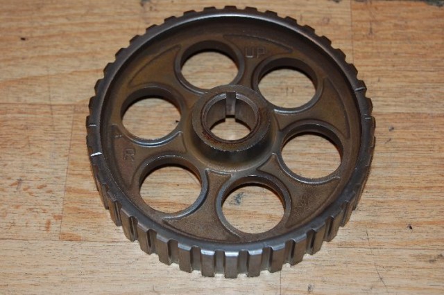

Wieviele Zähne der Riemen hat ist egal, das Nockenwellenrad muss ein gerade Anzahl haben, damit man es um exakt 180 Grad drehen kann. Bitte einmal nachzählen. (Ich zähle 40 Zähne) lachen
#17  06.11.14, 20:49:24
Sorry, ich meinte natürlich das Zahnrad.
