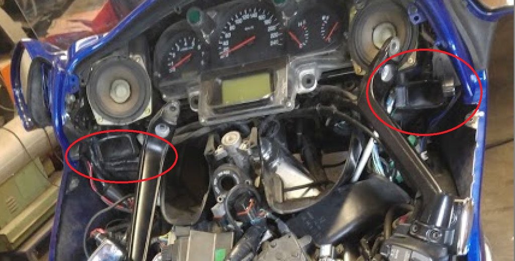

Oooch, da findet sich schon was freuen
und weil noch Platz war, ist der Zigarettenanzünder noch dazu gekommen. Den Input zur Zweckentfremdung der ziemlich nutzlosen Lüfterklappen bekam ich von Hamsters Webseite, also ihm gebührt der Dank für die Idee.

Das mit den Lüfterklappen schau ich mir mal genau an gute Idee ja Hamster schläft scheinbar auf der Goldwing das ihm das immer einfällt.

So heute meine Ganganzeige eingebaut war leicht ,einfach Sitzbank entfernen hinter der Sicherungsbox in einer schwarzen Gummihülle liegt der Stecker in Rot der eine Blindkappe hat da das Gripo DS anschließen.

als Raucher recht nützlich, ebenso zum "mal eben Ladegerät anstöpseln". Beim Mopedwaschen mit Schlauch passt da wunderbar ein Flaschenkorken rein, damit man sicher ist, dass bei so direktem Wasserschwall nix reinläuft. 8 Stunden Dauerregen in den Dolomiten hat der Ziggi trocken problemlos überstanden. Bei reiner Steckdose mit Deckel isset eh egal.
@Mario1966
man muss die hinter den Klappen liegenden luftzuführenden Schnorchel wegfräsen, sonst kannste da nicht viel hinbauen.

Die "Schnorchel" habe ich komplett ausgebaut, und die Lüftungseinlässe neben den Lampen habe ich durch die geschlossenen von den Moddellen ab 2006 ersetzt. Von da her habe ich genug Platz lachen

Ich mache nachher mal ein Foto sie sitz neben den rechten Lautsprecher erstmal
Werde da noch etwas ausfräsen und sie dann versenken.
