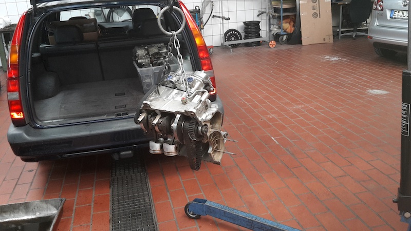

38 Positionen an Teilen habe ich zusammengesucht , da is der Primärantrieb noch nicht mit bei .
Mein lieber Scholli ... das wird ein Loch in die Portokasse haun mit Augen rollen
Was solls , wat mutt dat mutt zwinkern
#61  31.05.15, 20:24:05
Mensch Uli, was fürn Scheiss!!!
Bei deinem Tempo gut_gemacht ist es abzusehen dass du am kommenden Wochenende wieder fährst! dadr
38 Positionen ohne Primärantrieb?
Was muss noch alles raus?
#62  31.05.15, 21:42:25
Das sind ziemlich viele O-Ringe und Dichtungen , den Freilauf vom Anlasser ersetze ich gleich mit , bietet sich ja an .
Z.B. hab ich ja die Dichtungen und O-Ringe von den Wasserrohren und Flanschen letztes Jahr erneuert , bei meinem Glück werden die Undicht wenn ich die alten nehme , und bevor ich dann wieder die Vergaserbrücke ausbauen muss mach ich die lieber alle neu .
Dichtringe und Dichtung von der Ölpumpe , sehen zwar noch gut aus , aber wie bereits erwähnt ... bei meinem Glück . mit Augen rollen
Da kommt halt einiges zusammen .
Preismässig wurde mir schlecht ... wobei das CMS Preise waren , mal schaun was der Rene dazu sagt .
Man wird sehen wann das Eisenfass wieder läuft .

Ja schaun wir mal , ich hab ja noch ein bischen Zeit bis die Teile da sind .
Der Primärantrieb is aufn Weg zum R.P. .
Einen kompletten Motordichtsatz habe ich auch schon beim Rene bestellt .
Die Dichtungen die dann noch fehlen besorgt er mir bei Honda .
Das gleiche gilt für den Anlasserfreilauf .
Der Motor is jetzt " fast " sauber von Innen .
Habe ihn mit Teilereiniger ausgewaschen und die Krümmel rausgespült , Morgen noch mal , dann isser Staubtrocken und ich kann die restlichen Krümmel ausblasen .
Mit dem restlichen Öl was vorher noch im Motor hing gehts nunmal nicht mit ausblasen , klebt ja wie blöd das Zeug .
Zur Kontrolle wird alles nochmal mit einem Zahnarztspiegel und Endoskop kontrolliert .
Wobei ... als der ganze Kram im Motor war is auch nicht passiert .
Das Zeug kann man zwischen den Fingern zerbröseln .

Hab gerade eben mal die Kurbelwelle ausgebaut .
Pleuellager sind i.o.
Die Hauptlager nicht , das Kupfer kommt leicht durch .
Die Kurbelzapfen sehn gut aus , immerhin .
Morgen mess ich den Kram mal aus ( Plastigage ) .
Hier ist dann erstmal Feierabend von meiner Seite mit dem Thema Primärantrieb .
Je nachdem gehts dann mit einem anderen Thema weiter , schaun wir mal was geht . zwinkern
Ach so , fast vergessen ... die Schaltwelle ist um ca. 2mm verzogen , macht einen 1a Bogen .
Also , ab in die Tonne damit .
