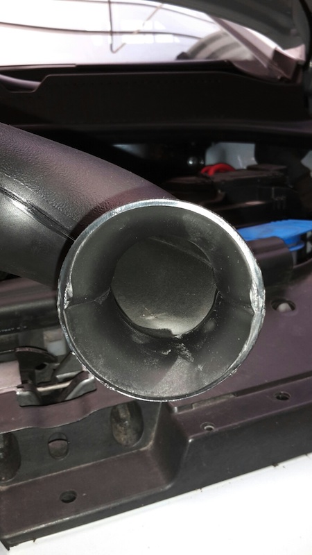

Hier mal Bilder von dem Trichter , leider habe ich vergessen das Ansaugrohr von Eisenfass auszumessen mit Augen rollen
Die Kante müsste eine etwas grösseres Wulst / Abrundung haben , die Kante müsste sozusagen umgekrempelt sein , das würde mir gefallen .
Nur der vordere Teil wäre interessant .

Also das Ding vom Up is zu klein , hatte heute mal das Rohr vom Luftfilter der GL ausgemessen .

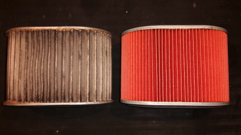

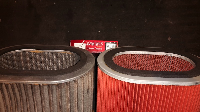

Hab Gestern mal einen neuen Luftfilter verbaut ( aus der Bucht ) .
Auf dem Weg heute Morgen zur Arbeit festgestellt das das Moped ganz schön laut geworden ist damit ( Ansauggeräusche .
Die Filterfläche ist grösser als bei dem alten Filter .
Beim fahren merkt man sonst keinen Unterschied .

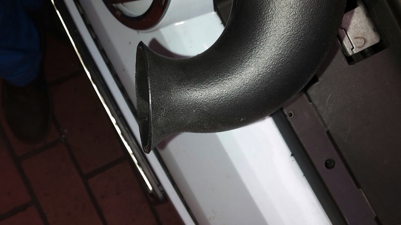

Vorhin hab ich mal das Luftfiltergehäuse bearbeitet .
Vorher ( gekürzt wegen der Dynaspulen )
Das Rohr angepasst ( Länge )
Den Ansuagschnuffi montiert
Das Rohr vom Luftfiltergehäuse habe ich ein wenig bearbeitet so das die Schnittkannte nicht im Luftstrom steht , somit hats jetzt einen schönen Übergang zum Ansaugtrichter .
So sieht das dann eingebaut aus .
In der rechten Tankattrappe ist beim Eisenfass ein Loch / Aussparung weil einer der Vorbesitzer dort mal einen Lenkungsdämpfer verbaut hatte .
Somit freie Bahn für Insekten , Nager und Flugsaurier zwinkern
