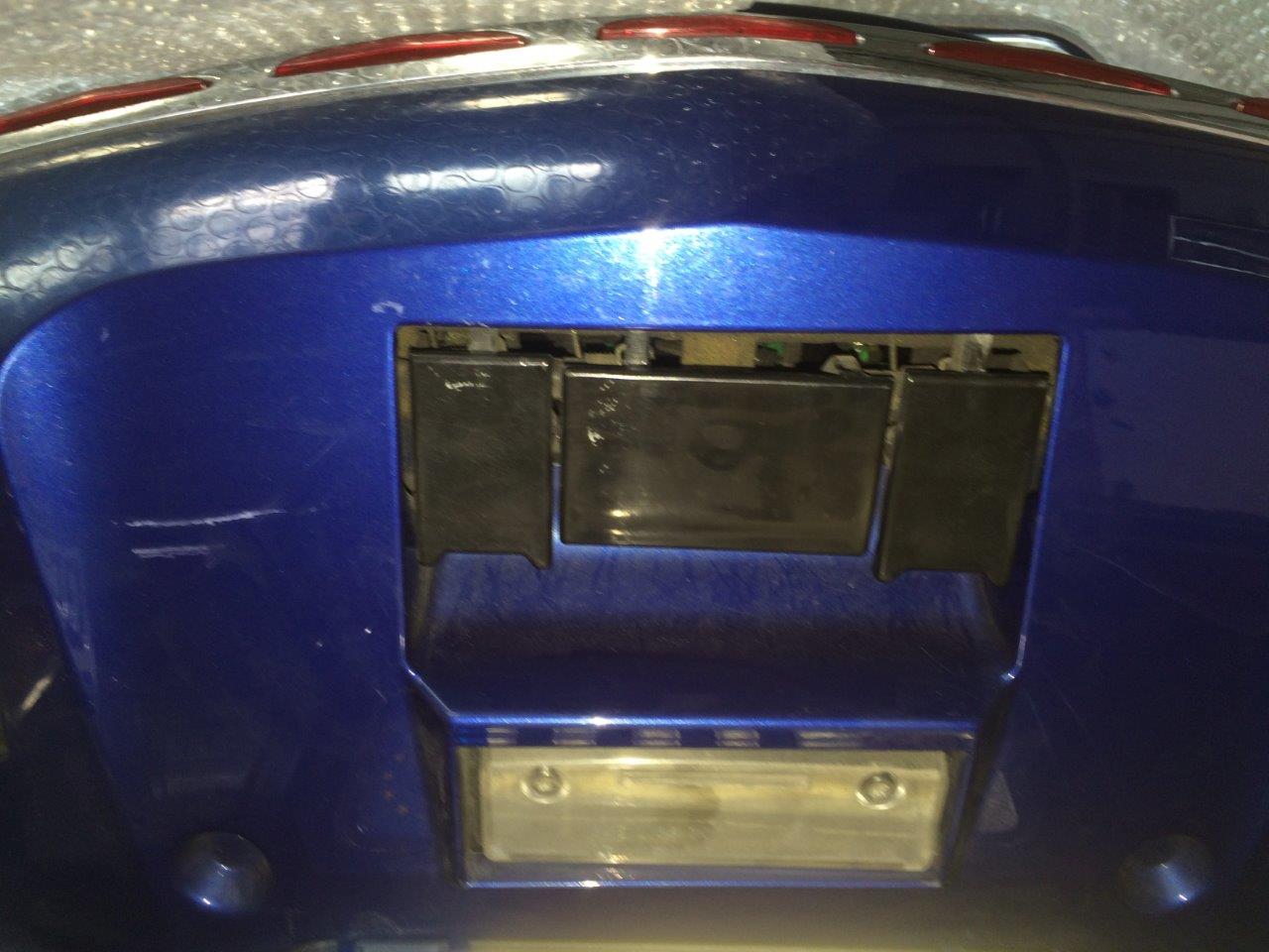

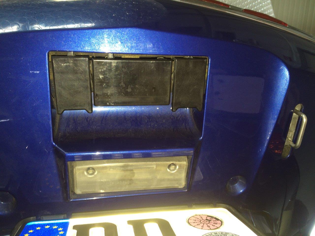

Am letzten Tag bekam ich das Topcase und den rechten Seitenkoffer sehr schwer auf.
Erst hab ich gedacht es liegt an den 30° die am Freitag in Titisee waren.
Bei der Kontrolle heute zu Hause stellte ich fest, das die 3 Verriegelungshebel unter dem Topcase locker sind.
Ich kann die ein ganz paar Milimeter vor und zurückschieben.
Die beiden Bilder zeigen den Unterschied.
Topcase 1 zeigt die Lage wenn alle Deckel leicht gehen.
Topcase 2 zeigt die verschobene Situation, in der Topcase und rechter Seitenkoffer schwer bzw. nur mit Kraftaufwand aufgehen.
Hab ich was verloren? Was kann ich tun? Wie bekomme ich das wieder fest?

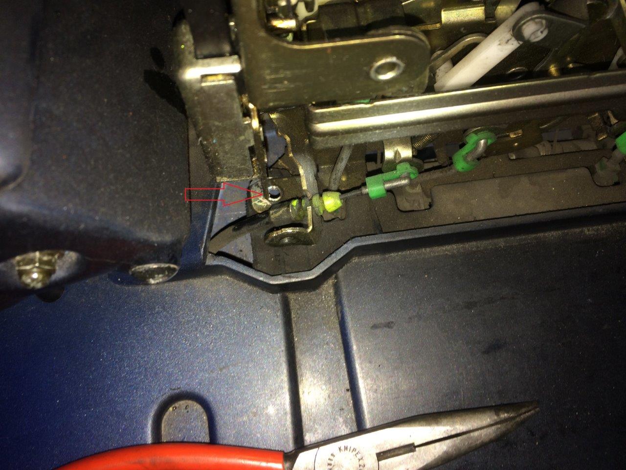

Im Topcase befindet sich eine mit 5 Schrauben befestigte Abdeckung
unter der sich der Kofferentriegelungsmechanismus befindet.
Dazu kannst du auch noch die Unterverkleidung des Topcases demontieren
falls du nicht ganz so gut ran kommst oder Teile des Kofferentriegelungsmechanismus
nach unten gefallen sind.

ich danke dir für den Tipp mit den 5 Schrauben.
Deckel abgemacht und siehe da, es fehlt eine Schraube. (Da wo das Loch ist)
Nun meine nächste Frage:
Bei der linken Seite sehe ich, dass diese Schraube von UNTEN (blöd) eingesteckt ist und oben die Mutter ist.
Wie komme ich an die Unterseite ?
Hab erst mal die ganze Sache mit Kabelbinder gesichert, damit alles nicht noch lockerer wird.
Gruß Gert....

hab dir die Anweisung zur Demontage der Unterverkleidung kopiert.
Dann müßtest du die Schraube von unten anschrauben können.
Am besten die Schrauben mit flüssiger Schraubensicherung (nicht zu viel
und nur die Stufe mittelfest oder niedrigfest)eindrehen,
damit das nicht noch mal passiert.
Am besten dann die andere Seite auch gleich sichern.
