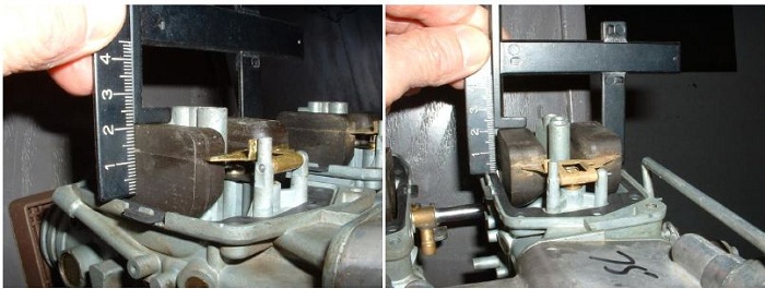

Ok hab mir eben nochmal die Randakk Seite durchgelesen. Also gemessen wird demnach vom "Bördelrand" aus, der die Schwimmerkammer umfasst und zwar am besten am hochkant stehenden Vergaser indem die Schwimmerzunge den Federstift des Nadelventils nur leicht berührt, aber nicht eindrückt (siehe Foto). Wenn das so ist sollte der Schwimmer dann parallel zum Vergasergehäuse stehen. Hab ich das so richtig übersetzt oder hab ich da was falsch raus gelesen??

Letztes Bild; 21 mm gemessen vom Rand ist richtig.....

Danke Ruud für die Auskunft. Da gibts nämlich verschiedene Meinungen zu dem Thema, sogar in Reparaturanleitungen.

rudolphwolven
Randakk's berichtet auch über 21 mm ab Rand.
http://www.randakksblog.com/floats-101/#more-936
mfG, Ruud

Den Angaben von Randakk`s kann man absolut vertrauen.
Ich wüsste nicht, wer sich damit besser auskennt - auch wenn div. Anleitungen
aus anderer Quelle etwas anderes berichten.

Mit 21mm liefen die Vergaser immer über , auf 24mm eingestellt nicht mehr .
Bei laufendem Motor messen ist immer noch am besten / sichersten , die Masse dienen nur zur groben Orientierung wie bei anderen Motorrädern auch .
Ein zu geringer Schwimmerstand macht einem das Leben auch schwer zwinkern
#26  08.07.15, 19:52:30
rudolphwolven
Uli,
..........Mit 21mm liefen die Vergaser immer über , auf 24mm eingestellt nicht mehr........... .
Wirklich ? ..... Mensch was soll ich denn......alles zusammengebaut mit 21 mm (vom Rand).....
Bei laufendem Motor messen ist schwierig denn 21 mm vom Schwimmerunterseite ist nicht 21 mm von "Rand" bis zum tiefer liegenden Schwimmer (bei laufendem Motor)
Alle Pegel gleich bei laufendem Motor ist schon schön, jedoch wenn das (21 mm?) Mass nicht stimmt
dann ist das natürlich Scheisse....
Der Servicemanual von Honda spricht auch über "Float Level: 21 mm" jedoch nicht von woher.......(den Rand ist 2 mm hoch, dachte ich).........
mfg, Ruud
PS: Bei mir läuft nichts über mit 21 mm.........
Bei meinen Vergasern war / ist das so , das soll nicht heissen das das bei anderen auch so ist . freuen
