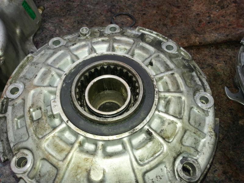

auf dem ersten Bild ist mein altes Endgetriebe zu sehen. Dort ist in der Mitte ein Teil, welches sich laut WHB "Holder" nennt. Da hinein kommt vor Hinterradmontage noch die Hülse (ist auf diesem Foto nicht zu sehen)

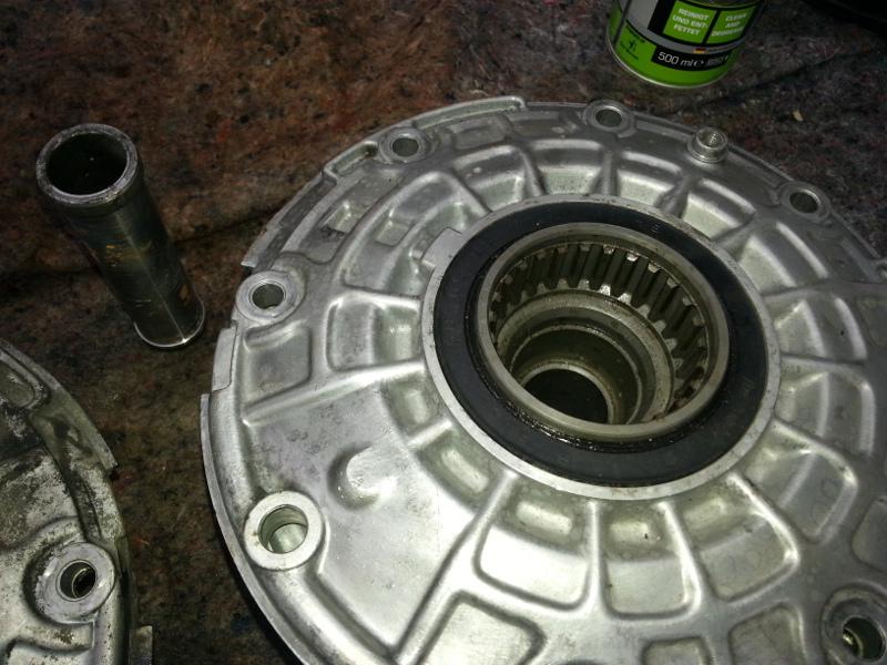

Nun habe ich ein sehr gut erhaltenes Getriebe, welches ich gerne montieren möchte.
Auf dem folgenden Bild dargestellt (hier ist übrigens oben links die noch einzusetzende Hülse (Collar) zu sehen)
In diesem neuen Getriebe ist im Tellerrad jedoch nicht diese Halter zu sehen.
Übrigens besitzt der Halter oben noch einen O-Ring.
Ist der Halter notwendig? Kann ich ihn aus dem alten Getriebe ausbauen?
Bild 1 bei Dropbox
Bild 2 bei Dropbox
Der Verkäufer des neuen Getriebes antwortet nicht auf eine Nachfrage, der Kauf ist auch schon über einem halben Jahr her.
Ansonsten sieht das Getriebe einwandfrei aus.

Ich habe das teil noch nicht zerlegt aber ich bin der meinung das es eine Distanzhülse ist. Würde die wieder mit montieren. Nach ex zeichnung muss das unbedingt mit rein. Sollte eigentlich leicht raus gehen.

Außerdem bekomme ich das Teil nicht raus. Laut WHB ist es nur ein 'Halter', die Distanzhülse ist ein anderes Teil (auf dem 2. Foto oben links.)

Wenn man sich die ex zeichnung ansieht gehört das teil dazu.
Warum braucht man da noch mehr antworten?
Was drin war kommt wieder rein.
