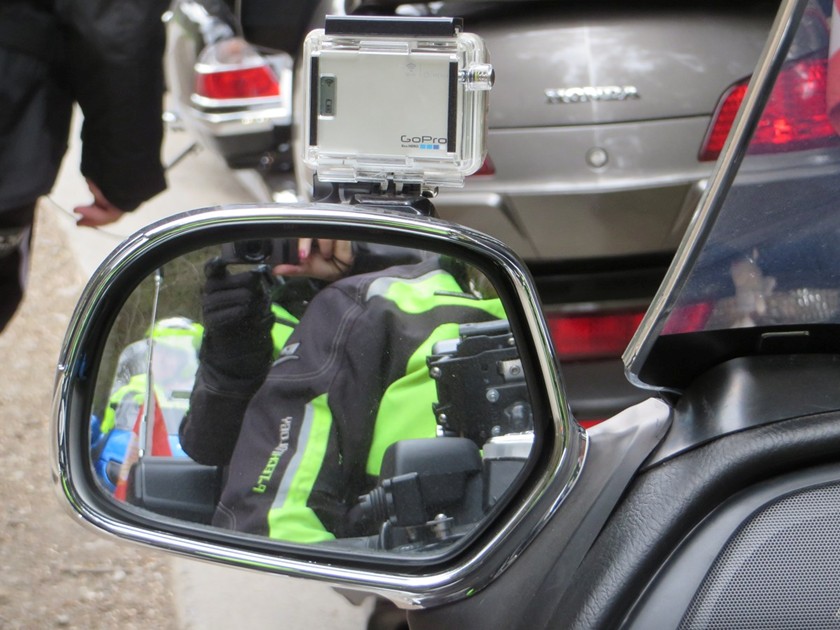

hallo winger,
ich habe mir eine gopro mit display gekauft und moechte diese nun an meiner 1800 irgendwo motieren.
habe gehört, auf den linken rückspiegel sei es besonder ideal?
lönnt ihr mir weiter helfen, wie soll ich die gopro dort befestigen ohne das ich sie gleich wieder verliere?
hat jemand eine Idee oder sogar Fotos wie das aussieht?
möchte die gopro schon in Belgien austesten
mit wingergrüssen aus der schweiz
der pfyffemarkus zwinkern

#3  29.03.16, 19:42:36
wingdriver
Nach etlichen nicht zufriedenen Platzierungen, habe ich jetzt den linken Spiegel für mich Ausgewählt und muss sagen, mir passt es! leicht zu bedienen und immer im Blickfeld

#7  29.03.16, 21:16:51
wingdriver
Hallo pfyffermarkus1. Ich hab die Original GoPro Klebepat verwendet, da dieses Zubehör aber auch leider etwas Spiel hat und es beim Aufnehmen leise knarrende Geräusche verursacht, habe ich im Führungskanal mit einem Lötkolben kleine Kerben geschweisst, klebepat hält Bombensicher und die GoPro ist in dem Pat festgeklickt, kein verlieren möglich,

#9  29.03.16, 21:44:44
roofmakermichel
1. die gopro am spiegelgehäuse mit den gopro-klebepads angeklebt hält prima und ist ne gute Position. gute höhe für kurven fahren und gerade aus sowieso.bloß das Panorama in die schluchten laäßt sich halt schöner mit Kamera am helm aufnehmen,aber da ist das ausrichten nicht so einfach,es sei denn mann bedient die Kamera mit der handy-app.
2. mit Strom läßt sich die gopro wunderbar anschließen und gleichzeitig aufnehmen.ich nehme dann aber auch die remote-Fernbedienung,montiert mit nem klebepadd und halter auf dem tank unterhalb der radioblende.nur leider hält der Akku der remote nicht den ganzen tag.wenn man die klebepadds wieder entfernen will,das geht relativ einfach durch abrubbeln mit dem Daumen und dann den leichten kleberest mit Glasreiniger und hinterher mit etwas wachs nachpolieren.die klebepadds halten eigentlich sehr gut,ich habe aber auch die Erfahrung gemacht,wenn es sehr warm ist,wird der kleber recht weich und instabil.eine zusätliche Sicherung mittels eines dünnen halteseils währe eine Empfehlung. oder eben mechaniche Befestigung,z.B. an der lenker-mittelstage ( Zubehör ).ich habe auch die Steckdose im linken staufach audetauscht.ich habe eine doppel-usb-Steckdose montiert und kann dann gleichzeitig mein Handy darüber laden. zusätzlich habe ich eine Spannungsspitzen-killer montiert ( um 15 Euro kriegt man z.B Bei LOUIS ) um die empfindliche Elektronik der gopro / Handy nicht zu zerschießen,sollte mal etwas stärkerer Strom phasenweise auftreten

#13  31.03.16, 17:19:01
roofmakermichel
1. es gibt ein Gehäuse von gopro mit entsprechenden Öffnungen
2. ich habe ein Gehäuse so bearbeitet,daß das usb-kabel durchgesteckt werden kann.
beide lösungen sind leider nicht ganz wasserdicht,sodaß die gopro besser im geschützten Bereich
( z.B. hinter der scheibe )montiert werden sollte. ich habe auch mit spezialklebeband und fermit versucht,die Öffnung zu dichten. leider nur mit mäßigem erfolg. fermit wird bei sonne zu warm und zieht fäden,wenn man das kabel entfernen will,und das Klebeband will sich nicht so recht anpassen.
leider ergeben die Öffnungen auch etwas unerwünschte Windgeräusche.ein externes microfon läßt sich leider nicht zusätzlich anschließen,wenn man die externe Stromversorgung nutzt. es gibt leider kein passendes Y-Kabel.es ist aber schon schön,die Kamera teoretisch unendlich lange betreiben zu können.wenn da nicht die Begrenzung durch den chip wäre, aber 64 GB sind ja schon recht ordentlich. ob evtl.128 GB funzen,habe ich noch nicht ausprobiert. ich habe noch die hero 3 black mit nachträglich montiertem Monitor,sodaß ich nicht mit nem zusatz-Akku arbeiten kann. es gibt immer etwas zu tüfteln,wäre ja sonst auch langweilig.
wenn das usb-kabel an der gopro richtig montiert ist,kann das kabel auch die Sicherung der gopro übernehmen,ohne das der anschluß an der Kamera belastet wird.
LG aus dem Südwesten Berlins

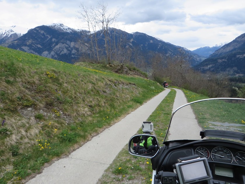

#16  03.04.16, 12:16:48
hallo liebe winger
habe am samstag den ersten versuch mit der gopro gemacht
montiert auf dem linken rückspiegel
hier das resultat cool
https://www.youtube.com/watch?v=2Rj5LhpiUpg
folgende fragen habe ich
1, wie kriege ich das windgeräusch weg?
2. wie kann ich das wackeln im Video unterbinden.
3. wo erhalten ich ein Gehäuse mit ubs schlitz
4. wo erhalte ich eine sicherheitsschlaufe um die gopro anzubinden,
habe doch ein etwas mulmiges gefühl
ich danke euch allen für eure bisherigen Mitteilungen, die haben mir sehr weiter geholfen
