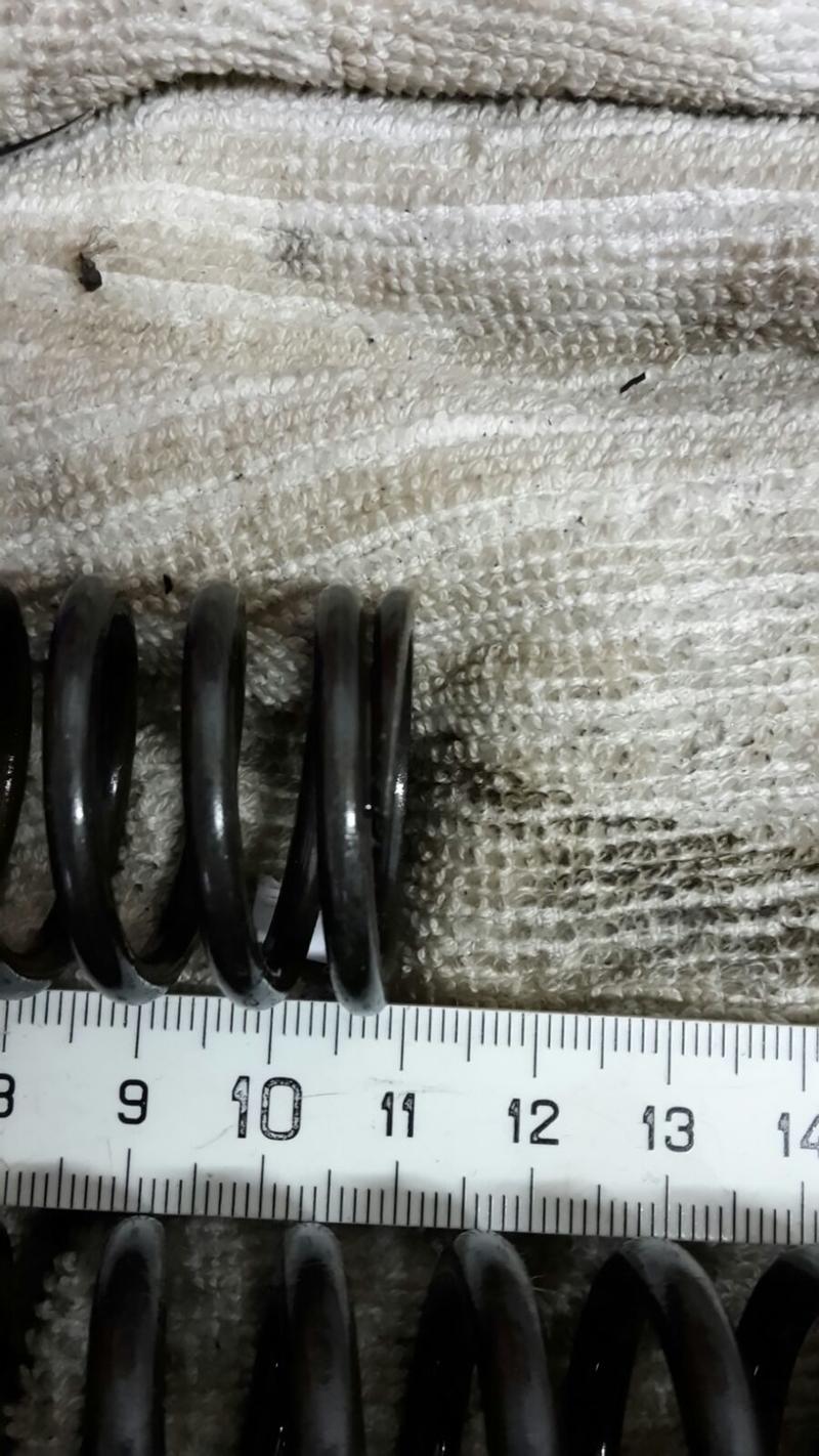

ich habe heuer flugs noch die Plörre in der Gabel gegen Öl getauscht. Dabei habe ich natürlich die Federn mal gemessen:
In meinem Werkstatthandbuch steht z.B. als Soll-/Verschleißwert für die kurze Feder 111,7mm/106,0mm und für die lange Feder 446,2mm/442mm.
Die kurze Feder ist in Schuss, aber mit der langen Feder komme ich nicht klar? Die wird mit Alterung ja nicht länger?
81er GL1000DX soll es sein. Und die lange Feder ist progressiv. Ist das eine Austauschfeder? Uuuund wo kommt der progressive Teil (also die flacheren Windungen) hin? Oben, oder unten?
Danke für Info....
