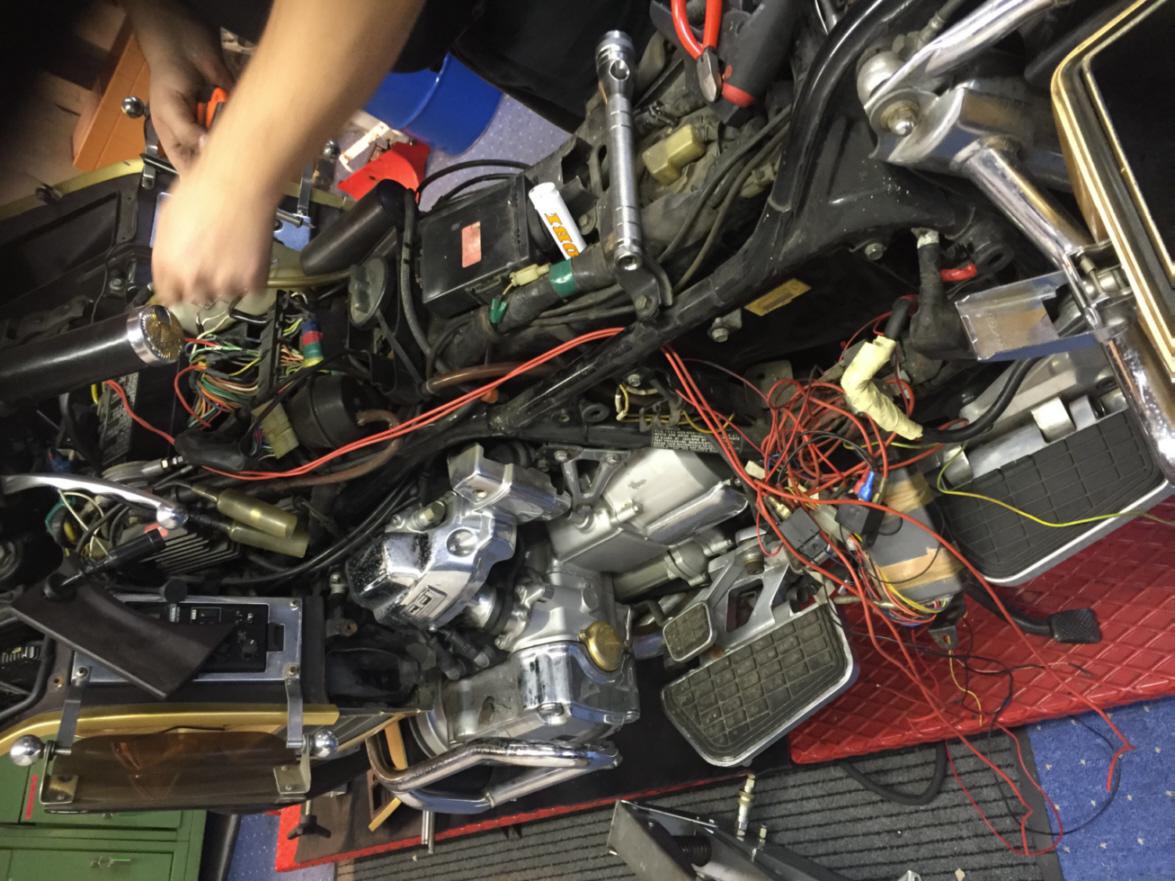

So nun etwas genauer mit der LTD beschäftigt alles wird gut
Erstmal den Orginlelektrik wieder hergestellt
Man ey was Winger alles so in die Modes bauen und vor allen Wie !!!!!
also Elektrik ok.
neuer Sprit rein
Neues Öl rein
neue Kerzen rein
So dann das erste mal auf den Starter gedrückt und ne Weile den Starter den Motor drehen lassen
und peng er springt an. lachen lachen lachen
Läuft zwar etwas hart aber läuft sofort rund, meine Laune steigt erheblich.
Vorher schon festgestellt das die Kupplung kein Druck hat also den vorher bestellten Rep-Kit ausgepackt und den Kupplungszylinder erneuert. Per Unterdruck entlüftet und siehe Kupplung hat schönen Druckpunkt es schaltet wunderbar.
Mittlerweile läuft der Motor auch nicht mehr so hart.
So nun div.Gummiteile erneuern und auch den Zahnriemen.
