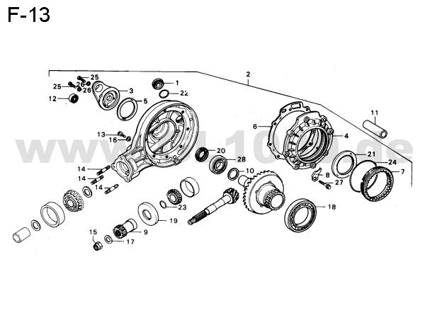

Ich habe gestern festgestellt ,dass am Hinterradantrieb Öl rausläuft. Habe die Achskronenmutter ein wenig fester gezogen ohne Erfolg. Heute Morgen wieder Öl am Reifen/Felge. Es kommt aus dem Übergang Felge / Antrieb . Wahrscheinlich seit dem letzten Reifenwechsel vor ca. 4 Wochen.
In der Teileliste habe ich diverse Dichtungen etc. gefunden. Welche nun defekt ist ,weiß ich noch nicht. Morgen bau ich das Hinterrad aus.

Da ist wahrscheinlich der große Simmering (21) im Endantrieb undicht. Ohne Austausch m.E. nicht zu beheben. Als ich den mal getauscht habe, hatte ich auch gleich noch den großen O-Ring (24) ruiniert...
Insgesamt gibt es drei Kandidaten: Nr. 20 (35x52x8), 21 (70x90x8) und 24 (O-Ring, 96,5x2).

Bei der Durchsicht der Teileliste nebst Zeichnung ist mir das Bauteil 10 aufgefallen, welches in verschiedenen Stärken aufgelistet ist. Welchen Hintergrund haben die vielen Größen ?

Mit der 10 wird das Tragbild von Kegel-zu Tellerrad eingestellt.

http://www.cmsnl.com/honda-gl1000-goldwing-1976-usa_model7390/partslist/F++13.html#results
Hier taucht die Nr. 10 18 mal auf.
WHB Seite 170.
"Falls das Zahnflankenspiel zu gering ist, einen dickeren Tellerradabstandshalter verwenden.
Bei zu großem Spiel muß ein dünnerer Abstandshalter eingesetzt werden".

Die Undichtigkeit kann von erhöhtem Lagerspiel am Tellerrad herrühren da der dort abdichtende Simmering dann überdehnt wird und nicht mehr abdichten kann.
Der Dichtring kann aber auch nur abgenutzt sein, schließlich schleift die Gummilippe ja permanent über den Stahl.

wie gesagt, auch bei meiner GL war der Endantrieb undicht. Ich habe den großen Dichtring sowie den O-Ring getauscht. An die Beiden kommt man noch gut dran ohne Tellerrad/Kegelrad demontieren zu müssen. Das ist nun über 15 Jahre her, der Antrieb läuft noch immer und ist auch immer noch dicht.
