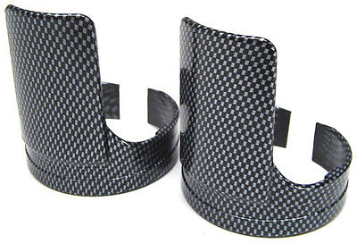

#4  01.07.16, 08:46:08
Würde mir ->diese Gabel-Protektoren ranmachen.
Hab ich an der 12er. Die halten und ich bin zufrieden mit der Schutzwirkung.
Den Staub sollte man trotzdem regelmässig abwischen.
#5  01.07.16, 09:17:56
Es sind in originale Schutzschilder dran, aber der Fliegendreck (Chitin) oberhalb schmirgelt wohl doch beim Einfedern an den Lippen.
