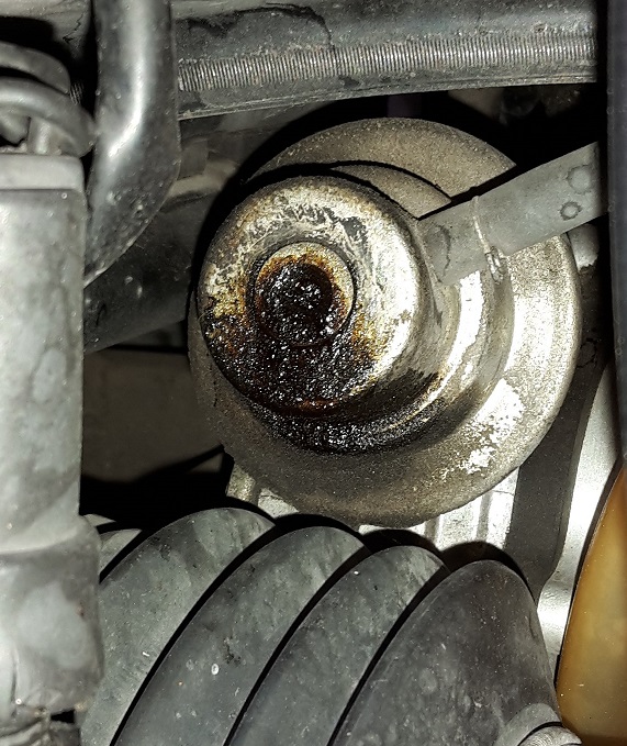

mir ist gestern aufgefallen das meine Unterdruckdose von der Zündung verschmiert ist:
Das sieht nach stetem Kraftstoffaustritt aus. geschockt
Jetzt viele Fragen:
-Ist das normal? Bei euch auch so? 77000km steht auf dem Tacho...
-Vom Vergaser wird doch Unterdruck gezogen. Wie kommt da überhaupt Kraftstoff hin?
-Gibt es ein Prüfverfahren für die U-Dose?
Ich habe mit einer Unterdruckhandpumpe den Vergaserunterdruck simuliert. Ich muss dauerhaft pumpen um einen Unterdruck aufrecht zu erhalten. Ich höre auch ein Klacken, also Verstellung funktioniert wohl(40mmHg - 100mmHg könnte funktionieren). Ein bischen Nebenluft kann konstruktiv erwünscht sein, damit bei Verstopfung oder sonstwas die Verstellung zumindest in Normallage geht. Aber wieviel? Und wie prüft man das?
Vielen Dank für Info.
Grüße von der Weser
Malte

Guten Morgen Malte
Auch bei mir ist Dose immer leicht verölt. Ich hab leider auch 0 Ahnung warum. Der Motor läuft aber sauber und rund.
Grüße aus Berlin
