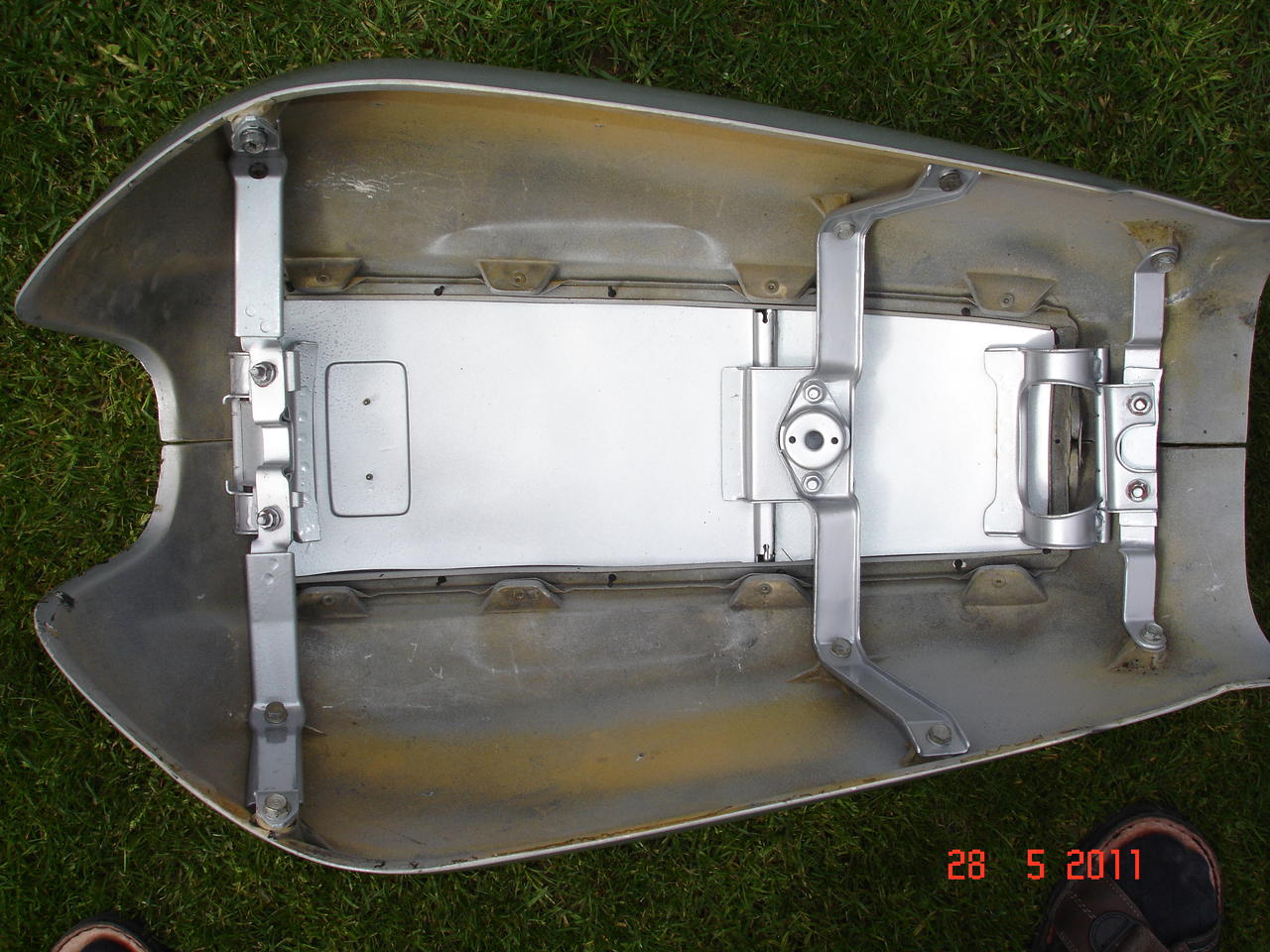

Ich bin ja weiterhin dabei meine GW fertig zu machen und den angefangenen Umbau fertig zu stellen.
Ich beschäftige mich gerade mit der Tankattrappe.
hierzu hätte ich 2 Fragen:
1. Gibt es das Dichtungsgummi zwischen den beiden Hälften irgendwo noch käuflich zu erwerben?
2. Wie bekommt man die verflixte obere Klapp (also die ohne Schlüssel) abmontiert? Muß man da tatsächlich das ganze innere Gestänge vorher abbauen?

Teilenummer bei cmsnl.com herausfinden und wenn dort nicht lieferbar, damit im Netz googeln.
Gestänge ja muß zerlegt werden.

Wenn du die Plastikkiste (Nr. 34) rausnimmst müsstest du die Klappe rausschrauben können, sind nur zwei Schrauben. Da aber noch die Federn (Nr. 26 & 27) zum Öffnen der Klappe mit dran sind, ist der Wiedereinbau vielleicht ein bissl fummlig. Daher ists eventuell besser, gleich die ganze Tankattrappe abzumachen, sind ja auch nur vier Schrauben.
Meinst du mit Dichtungsgummi die Nummern 11 und 12? (Hatte jetzt nur ein Bild der 12er parat.)

vielen Dank für eure Antworten.
Und ja, ich meine die Dichtungen 11 und 12.
Ich habe die ganze Einheit komplett abgebaut.
Aber die Technik wie ich die obere Klappe abbekomme erschliesst sich mir nicht.
Kann es sein das im Scharnier ein Splint oder "Welle" steckt welche man raus nehmen kann?
Dann wäre es logisch und man könnte es so abnehmen.....
Ingmar
#4  19.10.16, 18:47:26
Hm, du hast doch die Tankattrappe schon ab, da sollten die zwei Schrauben eigentlich kein Problem sein.
Also, es wird die Klappe inkl. Scharnier abgemacht. Vielleicht kommst an die Schrauben besser ran wenn die Klappe offen ist.
Wie wird das Ding eigentlich am Rahmen befestigt??
Diese Gummi-Zwischenstücke (11 & 12) sind wahrscheinlich genauso rar wie die von der 12er.
Habe nur die Teile-Nummern von den 12er Gummis, vielleicht sinds dieselben und könnten passen.
vorn: 83105-MG9-000
hinten: 83106-MG9-000
Hier wären noch zwei für hinten erhältlich: 83106-MG9-000
Oder du versuchst es mal beim Freundlichen cool .
