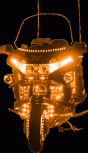

Hallo beisammen,
wie vor einiger Zeit versprochen, wollte ich euch nur mitteilen, dass ich mein Spielzeug nahezu vollständig ausgeleuchtet habe, (schließlich ist ja Weihnachten) und somit nun einen fahrenden GL 1500 Christbaum mein Eigen nenne. lachen
Bilder auf meiner Galerie. bitteschoen huhu nochfragen prost

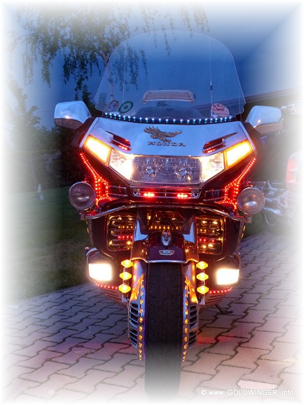

Dann gebe ich auch noch ein paar Weihnachtslämpchen von meinem "Red Flash"mit dazu ...
und das auch noch ...

@Jeansrebell:
und von unten indirekt die Frontscheibe und den Rand in rot

Hey Hubert,
hast Du die je 3 Lämpchen vorne an den Dämpfern montiert, oder an den Radkappen befestigt? mit Augen rollen Wenn Du nicht so weit weg wohnen würdest, käme ich mal vorbeigeleuchtet lachen Ja, Dein Spielzeug gefällt mir auch. Hoch lebe ebay
Grüß Dich, und immer schön weiterleuchten
Harald zwinkern
#13  09.12.16, 08:21:01
Die drei Lampen sind auf einem Halter über der Bremsscheibenabdeckung angebracht.
Ich weiß nicht, ob es sie noch neu zu kaufen gibt.
#14  09.12.16, 12:06:45
Jeansrebell
Moin Hubert,
wie hast Du die indirekte Beleuchtung unter der Scheibe befestigt? Die Scheibe ist ja etwas schmaler als meine LED Streifen und die Leuchtkörper sollen ja auf die Scheibe. Nutzt ja nichts wenn ich sie unter der Scheibe anklebe, dann leuchten sie ja in den Motorraum. mit Augen rollen
Hab schon an eine Kunststoffschiene oder biegsames U-Profil gedacht, LED Streifen reinlegen und dann die Scheibe reindrücken. gruebel

#15  10.12.16, 10:20:17
Der LED-Streifen ist ziemlich weit unten auf der Scheibe hinter der Frontblende aufgeklebt.

#17  10.12.16, 11:23:47
Um das Licht optimal in die Scheibe einzukoppel, sollte die Kante poliert werden.
Die Led Strips in mehrere Segmente aufteilen und mit Drahtbrücken verbinden. So lassen sich die Strips optimal an die Rundung der Scheibe anpassen. Auf die Enden der Strips ein wenig Heißkleber auftragen.
Danach die Stips (Segmente) mit transparenten Schrumpfschlauch einschrumpfen. Die Enden solange erwärmen bis der Heißkleber schmilzt und sich mit dem Schrumpfschlauch verbindet. Dadurch werden die LED Strips absolut wasserdicht und halten länger als das Moped (sollten die Amis mit dem Chrom Gedöns auch so machen dann müsten nicht einmal im Jahr die LEDs getauscht werden).
Die LED Strips auf die Kante der Scheibe legen und stramm mit Panzerband umkleben (Vorder- u.Rückseite der Scheibe). Wenn sauber und faltenfrei gearbeitet wird, läst sich die Scheibe problemlos verstellen.
Auf diese Weise habe ich einfarbige und RGB Strips verarbeitet.
Es sollte qualitativ hochwertiges Panzerband (GAPA Band) verwendet werden. Das hält viele Jahre und auch lange Regenfahrten sind problemlos.
