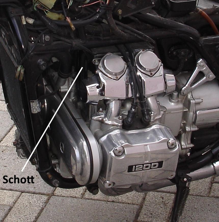

GL Frank
in welche Richtung muß sich der Kühlerlüfter drehen. Die Luft durch den Kühler in Richtung Fahrtrichtung, oder die Luft vom Kühler weg in Richtung Motor.
Danke

Georg,
Richtung Kühler wäre nach vorn, gegen den fahrtwindbedingten Luftstrom!
So sinnfrei machts nur die 18er. lachen
Nee, die Luft wird von vorn nach hinten durch den Kühler gezogen und gegen das Schott (Trennwand) geblasen und somit seitlich rausgedrückt. Ist der gleiche Weg den auch die normale Kühlluft nimmt.
