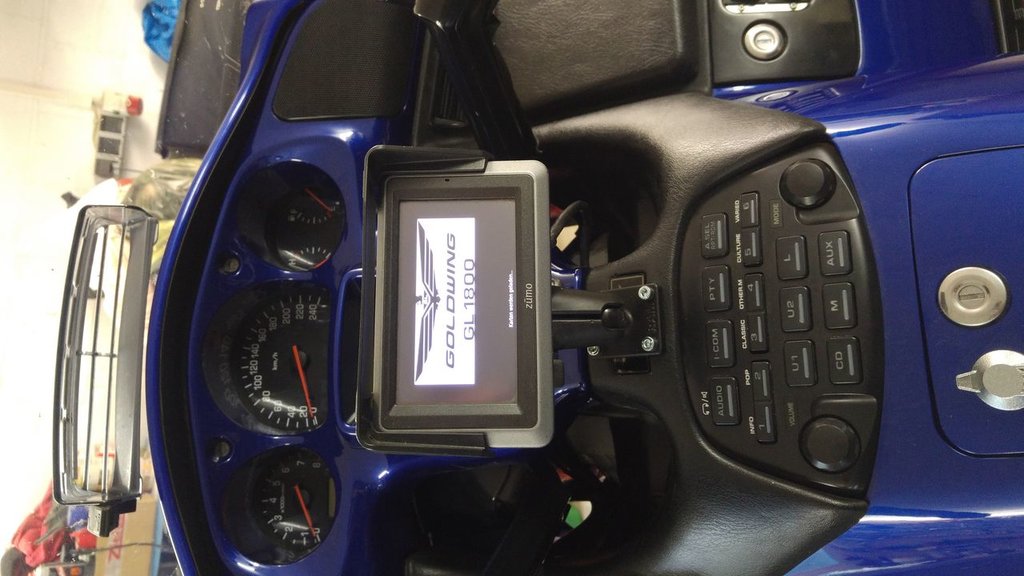

Mir gefiel die erste Montage des Zumo an der linken Lenkerseite überhaupt nicht, daher habe ich das Gerät nun in die Mitte der "Bordküche" verpflanzt. Der Halter ist ein etwas modifizierter Universal-Halter von SW-Motech für 59 Euro. Der Turmbau zu Babel mit Ramount-Kugel und Klemmschellen wollte ich mir nicht antun, der baut für meinen Geschmack zu hoch.
Den überstehenden Stahl der Metall-Grundplatte, welcher normalerweise zwischen Lenkerklemmböcke üblicher Motorräder verbaut wird, habe ich exakt auf die Maße der Oberteils abgeflext, die Schnittstellen schwarz lackiert, zwei 5,5mm Bohrungen eingebracht, 6mm Gewinde eingeschnitten und dann den Halter durch die Abdeckplatte (schwarze Abdeckung) mit Gewindeschrauben befestigt. Die Sache sitzt stabil, ist in der Neigung verstellbar, Probefahrt zum "Gugge" zufriedenstellend. Nun sitzt an der linken Lenkerseite die Fernbedienung der GoPro-Kamera.

Drei Antworten zum Kernlochdurchmesser.
Kein einziger Kommentar zum Navianbau ?
Klasse Arbeit Olli !

Schicke Lösung und für mich eigentlich auch mit die Schönste!
Diese ganzen Montagen am Lenker find ich immer ....naja nicht sooo toll.

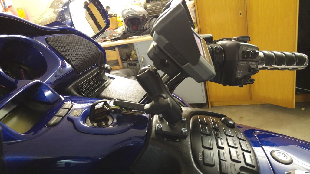

Der Halter ist Vergangenheit, schon wieder umgebaut. Leider stiess der Lenker bei vollem Einschlag gegen das Navi, geht überhaupt nicht. Jetzt unten Ramount-Kugelplatte, lange Klemmschelle, oben Ramount-Kugelplatte, alles passt, und ist bei ungünstiger Sonneneinstrahlung variabler zu verdrehen.

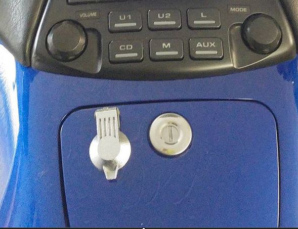

Bei der Gelegenheit habe ich Pfusch vom Vorbesitzer beseitigt. Das war so ne dämliche DIN-Audio-Buchse in die Tankklappe verbaut, aber nicht angeschlossen, und schlauerweise da rumgebohrt, wo der Farbcode-Aufkleber sitzt mit Augen rollen
Und da ich so einen schicken Hörmann-Toröffner für Steckdose habe, wurde das dämliche Loch halt aufgeweitet und der Toröffner dort eingebaut, als Sicherung innen eine Schlauchschelle, Torschalteroberteil ist spritzwassergeschützt.
Das ist zwar jetzt nicht unbedingt schöner, aber wenigstens sinnvoll und ergonomisch gut positioniert. Und wie man sieht, habe ich den ollen Nussbaum-Look der Instrumentenverkleidung beim Lackierer meines Vertrauens töten lassen zunge raus

Hallo Olli,
hmm, muß gestehen, diese Halterung sieht, mit Verlaub, nur lala aus!
Ich hab's ähnlich gemacht, aber eben nicht nur so aufgesetzt montiert wie Du. Die Goldwing Plakette raus, in die Vertiefung eine Ram-Mount Kugelkopfplatte, welche umgearbeitet wurde, versenkt eingebaut, die verbliebenen Ritzen verkittet, alles lackiert und dann auch nur den kürzesten Ram-Mount Halter zum Navi genommen. So sind alle Anzeigen gut sichtbar.

Och, Michel, ich bin da robust, was mir passt, muss anderen ja nicht passen. @Tobias, beim Zumo 660 brauchte ich den langen Knebel, um bei vollem Lenkanschlag nicht gegen das Navi zu stossen.
