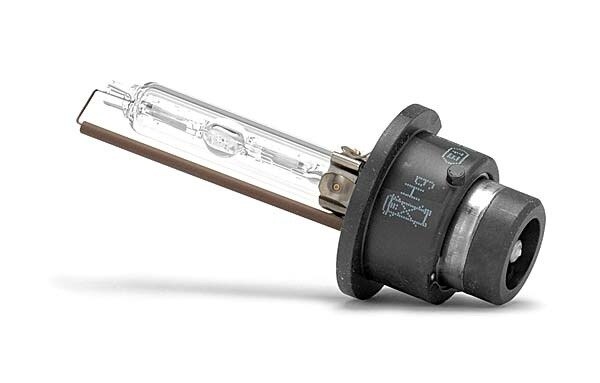

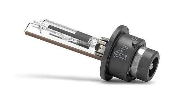

Die in dem amerikanischen Forum beschriebenen Streuwerte der HID-Xenon-Kits kann ich leider bestätigen. Ich habe deshalb auch die Scheinwerfer so tief wie möglich und nur so hoch wie nötig gestellt. Durch die Helligkeit ist die Reichweite dennoch ausreichend, ermahnende Lichthupen bekomme ich sehr selten.
Das Problem ist, dass die Brenner im Prinzip für die Scheinwerfer der GW nicht geeignet sind. Die Glaskolben haben keine Metallklammer, die die Lichtausbreitung nach unten reduziert. Bei richtigen Xenon-Scheinwerfern gibt es z.B. D1S und D1R Brenner. D1S-Brenner sind geeignet für Elipsoid-Scheinwerfer, also Scheinwerfer mit einer Linse, wie sie beispielsweise Audi, VW und Mercedes verbauen. D1R-Brenner sind geeignet für Xenon-Scheinwerfer in Freiflächentechnik, also mit Reflektor.
Die D1S- oder D2S-Brenner haben ein freies Glasröhrchen und können das Licht in alle Richtugen ausstrahlen. Innerhalb der Linseneinheit schirmt ein senkrechtes Blech das Licht, dass auf den unteren Teil des Reflektors trifft und nach oben abgestrahlt wird, ab. Bei BiXenon-Scheinwerfern ist dieses Licht per Elektromagneten umklappbar für die Fernlichtfunktion.
Die D1R- oder D2R-Brenner haben eine Blechmanschette um das Glasröhrchen, um das Licht vom unteren Bereich des Reflektors fernzuhalten und um Streulicht zu vermeiden.
Für den Einsatz in Scheinwerfern wie bei der Wing müssten sich somit eigentlich ebensolche Manschetten am Glaskolben befinden. Bin am überlegen mir ein paar billige China-D1R-Brenner zu besorgen und deren Manschette an meinem HID-Kit zu befestigen.
D2S-Brenner
D2R-Brenner
