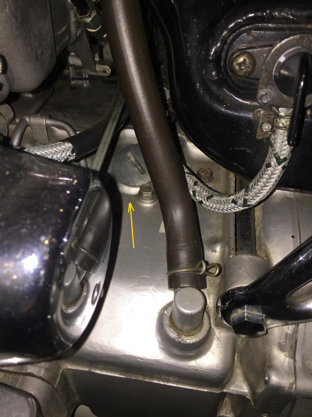

Hallo, kann mir jemand sagen welches ist die Einstellmarken - Lochkappe wo ich
entfernen muss um die Kurbelwelle auf die T1 marke zur Bezugsmarke Motorgehäuse stellen kann.
Fahre ne 1200 LTD
#1  07.05.17, 11:08:18
Zwar unauffällig aber bei genauem Hinsehen nicht zu übersehen.
#2  07.05.17, 11:41:41
Hat super geklappt, alles gefunden ,Zahnriemen getauscht
alles super.
Danke für dein Foto
