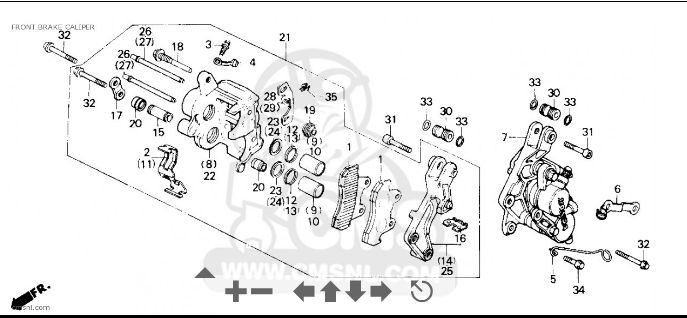

Die Handbremse geht ja bei der Integralbremse vorn nur auf eine Scheibe.
Schwimmt der Bremssattel noch?
Wenn er fest ist kann er seitliche "Schläge" der Bremsscheibe nicht mehr ausgleichen und zu beschriebenen Verhalten führen.
Ursache könnte eine durch Korrosion festgegammelte Führungs-Hülse (Nr.15) sein (da sie aus Stahl ist). Oft ist dann eine der beiden Dichtungsmanschetten (Nr.20) porös oder eingerissen.
Habe an meiner Wing alle drei Hülsen (vorn und hinten) durch korrosionsfreie aus Titan ersetzt und die sechs Manschetten natürlich auch.
Die Hülsen beim Einsetzen leicht mit Keramikpaste bestreichen, müssen sich mit eingesetzten Manschetten ohne grösseren Kraftaufwand etwas hin und herschieben lassen.
Die Titan-Hülsen bekommst du ->hier.
Und die Manschetten ->hier:
Abgesehen davon, sollten der Führungs-Bolzen (Nr.18), die Beläge und die Bremskolben auch frei sein.

So, habe mal den Bremssattel abgenommen und siehe da: alles festgegammelt, musste die Hülse mit leichter Gewalt heraustreiben und die Gummis sind auch hinüber. Ersatzteile (gleich für alle 3 Bremsen) sind geordert. Sollen in den nächsten Tagen ankommen. Bei der Gelegenheit werde ich dann auch gleich die restlichen Komponenten einer genaueren Untersuchung unterziehen.

Update: nachdem die Teile letzte Woche geliefert wurden, habe ich die Bremssättel zerlegt und alles soweit erneuert. Leider wurden die falschen Faltenbalgdichtungen geliefert und die alten waren total hin, grummel. Habe das ganze jetzt erstmal mit reichlich Fett zusammengesetzt und der Effekt ist weg. Jetzt warte ich auf die richtigen Dichtungen...
