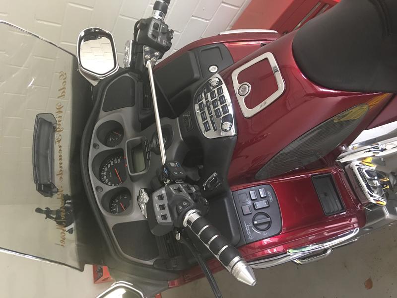

Hier ein Bild von den Griffen die ich abgedreht habe.
