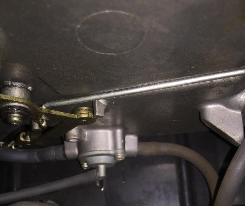

So habe meine Schläuche jetzt kontrolliert und befürchte das mein ventil defekt ist, da an den Schläuche n nicht zu erkennen ist.
Mein vergaser sieht aber etwas anders aus von unten wie Tom seiner.
Ich habe nur einen Schlauch am ventil der zu einem ansaugstutzen geht.
Das ventil sitzt unter dem vergaser in einem Kasten von wo aus vier dicke Schläuche zu den zylinderköpfen gehen.
Leider steht das Bild auf dem Kopf aber ich hoffe man kann es erkennen.
#8  05.06.17, 21:05:37
Das ist ein Sekundärluftsystem zur Abgasreinigung. Du hast eine Aspencade, also ein US-Modell, da kann sowas verbaut sein.
Das Luft-Absperrventil ist vorhanden, man siehts auf dem Foto bloss nicht so gut.
Wenn du ein SLS drin hast, kann es sein, dass es mittlerweile auch nicht mehr sauber arbeitet und dieses der Übeltäter ist...
Musst dich mal belesen, Google hat zum SLS viel anzubieten, auch dessen Stilllegung usw.
