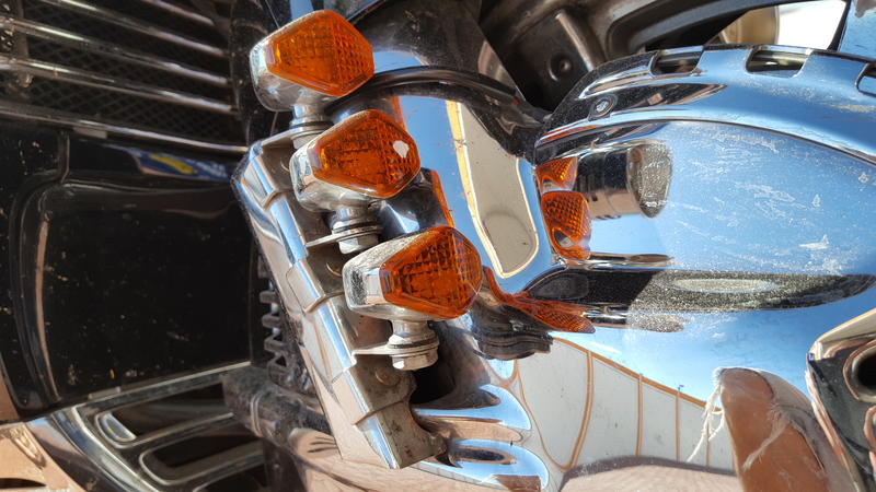

So schaut das bei mir aus. (Neue Bremsscheibenabdeckung)

ich glaub du mußt mal putzen duckrenn aspass
#6  14.06.17, 08:14:19
KlausFfm
cool, damit kann ich was anfangen. Die Befestigung geht in die Bremsscheibenabdeckung. super. Danke alles wird gut

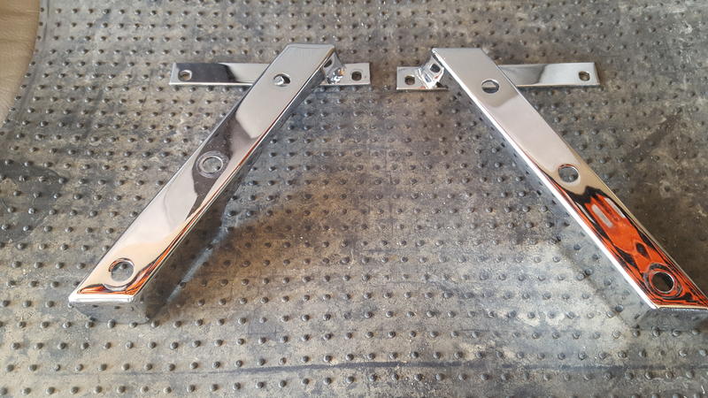

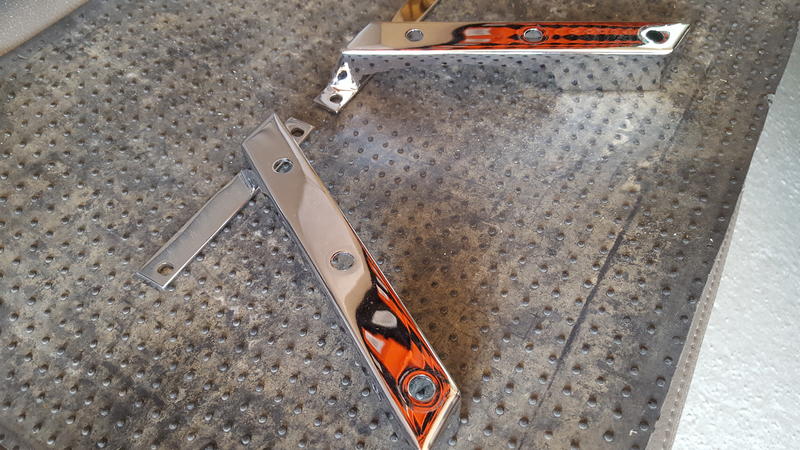

Hier die Bilder der Halterungen für die alten Abdeckungen:

Super der Anschluss ist gebongt. Nur mit der unteren Befestigung? Ist die nur eingeklemmt? Oder geht das hinter der Abdeckung bis zur Schraube unten?
Bei meiner Abdeckung sieht es irgendwie anders aus. Ich hab die Halterung für die Lampen aus Edelstahl nachgebaut, aber hab die untere Befestigung nicht bedacht.
#12  21.06.17, 07:08:43
Deine Halter sind zu kurz. Auf den Bildern weiter oben sieht man die Querstrebe zur Befestigung an den unteren Schrauben
#13  21.06.17, 17:10:42
Halef
Du hast die alten Abdeckungen.
Schau dir meine Bilder an, so sollte es dann aussehen.
#14  21.06.17, 20:06:35
