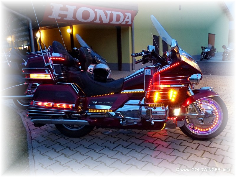

Ja, du meinst die hier ...
Anstelle der beleuchteten Seitenteile gibt es auch rote Abdeckungen ohne Licht.
#5  16.07.17, 16:51:57
genau die meine ich. Bei mir sind die Positionsleuchten am Koffer auch dunkel, also wahrscheinlich hat meine keine Beleuchtung. Komisch nur, dass da Kabel angeschlossen sind...
