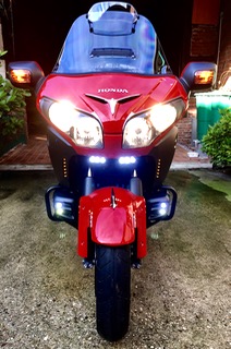

Wo hast Du die Tagfahrleuchten verbaut?
#5  26.07.17, 08:31:26
Unter den Scheinwerfern und in den Blenden für die Nebelscheinwerfer, beide sind schaltbar.
#6  26.07.17, 13:41:00
Moin, hättest du ein Bild ???
Schönes WE
#7  28.07.17, 07:58:54
Schönes WE
#8  28.07.17, 07:59:07
Ja, habe ich. In den Verkleidungsschlitzen sind gelbe LED-Leisten, welche an den Blinkern angeschlossen sind. Die TFL's sind oben und unten getrennt schaltbar.
Gruß Tobias.
#9  28.07.17, 08:58:07
goodjob
#10  28.07.17, 12:00:38

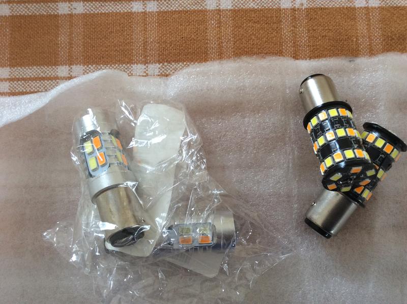

Hi Salibot 59,
Ich hab zwei verschiedene Switschback LEDs für die Blinker da, siehe Foto.
Da ich auch nicht wusste was durch das Rauchglas noch zu sehen ist habe ich beide bestellt.
Allerdings fehlt mir die passende Fassung dazu!? Ich hoffe jemand weiß wo man die bekommen kann.
Blinkgeber ist schon auf LED umgerüstet da die Foglights und das Heck schon auf LED umgerüstet sind.
#13  28.07.17, 15:27:52
Ah ja, verstehe jetzt, es sind BA-Fassungen, heute werden diese nicht mehr verbaut. Ich denke, es dürfte sehr schwierig sein, entsprechende Fassungen für die Blinker der SC68 zu finden. Die T20-Fassungen sitzen ja direkt in den wasserdichten Verschlüssen der Blinkergehäuse. Ob es so etwas auch für BA-Fassungen geben wird...?
Meinst Du das diese Leuchten hell genug für Rauchglasblinker sein werden, auch bei eventuellem Sonnenschein?
Gruß Tobias.
