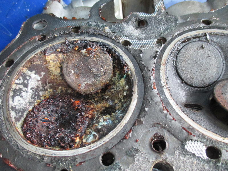

Das erste Goldwing-Schrauber-Wochenende geht zu Ende.
Ich hatte ja ein Fünkchen Hoffnung, dass im Motor event. alles ok ist, aber leider hat's Zylinder 3 erwischt. Ist sowas reparabel? Laufbuchse im sichtbaren Berich rostig. Laut Tacho hat der Motor 48312km runter.
#14  30.07.17, 18:45:11
Twintreiber
Oh ha......
Na da war wohl ne Kopfdichtung hin oder lange draußen.
Kann man aber wieder hin bekommen.

#15  30.07.17, 19:07:36
Hi
Fragt sich was von der Laufbuchse übrig bleibt wenn diese bearbeitet wird .
Gleiches gilt für den Zylinderkopf .
Wird wenn es reparabel ist sicherlich nicht billig .
Das wird schon ein gutes Stück Arbeit werden den Kolben aus der Buchse zu bekommen .
Ich würde mir einen anderen Motor ( der zumindest noch dreht ) besorgen und diesen neu aufbauen .

Oh je, nicht so schön. Mit den Zylindernummern komm ich immer durcheinander, ich hab noch einen Kopf für die linke Seite, der sieht für mich recht gut aus, kann aber nix über die Nockenwelle sagen. Wenn der Dir hilft, kriegst Du ihn für lau bzw. Porto.
#17  30.07.17, 22:57:49
Mensch hellclimber, das ist aber nobel von Dir, nehme Dein Angebot gerne an. Laut CMS haben beide Seiten die gleiche Teilenummer. Zylinder 3 ist rechts.

Ach klar, dann musst Du nur die "Innereien" austauschen, aber die sind ja wohl noch ok. Rest per pn.
