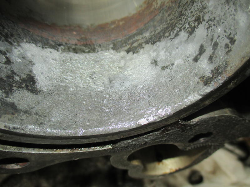

Tach zusammen, ich will ja kein Spielverderber sein, aber dieser Motor ist meiner Meinung nach, aufgrund der Starken Rostspuren in der Laufbahn von Zyl. Nr 3 nur noch Kernschrott.
Sicherlich kann mann evtl. noch einige Innereien gebrauchen, aber die beiden Gehäusehälften sind ja immer nur zusammen zu gebrauchen.
Das heißt, man kann nicht irgend eine andere rechte Motorhälfte nehmen, da die Gehäusehälften ja immer zusammen gebohrt wurden (KW-Lager Bohrung,Getriebe-wellen).
Die Gehäusehälften sind ja auch paarweise gezeichnet, ich meine unten wo die Kühlrippen der Ölwanne sind.
Gruß,und alles wird gut sagt der Doc

Ja, das Thema ist wohl durch mit diesem Motor.
Nach Rostentfernung:
