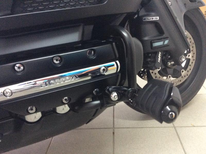

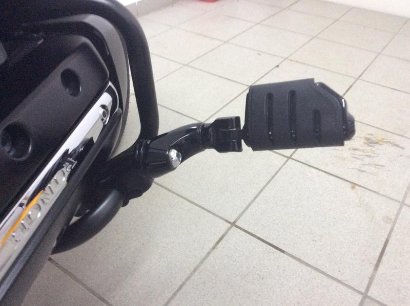

Ich habe die o.g. zusätzlichen Fußrasten (in Schwarz) angebaut. Welch eine Wohltat auf längeren Fahrten! (http://www.kuryakyn.com/products/4339/ergo-iii-cruise-mounts)
Montage ist relativ einfach und der Nutzen groß. Klar, es liegt weder eine ABE noch ein Teile-Gutachten bei. Um nun nicht alle 2 Jahre kurz vor dem TÜV die Dinger wieder abzubauen, würde ich gerne eine Einzelabnahme machen lassen. Bin gerne bereit, einen kleineren 3-stelligen Betrag dafür zu investieren. Hat da jemand Erfahrung? Gibt es grundsätzliche Regelungen, die gegen eine Einzelabnahme sprechen? Habe dazu nix gefunden.

die ErgoIII habe ich auch an meine Maschine angebaut. War damit schon zwei mal zum TÜV. Auch Kumpels von mir haben die ErgoIII oder auch ErgoII an ihren Maschinen. Ärger beim TÜV gab es da nie. Wurde auch nie nach einer ABE gefragt. Übrigens war ich vor einer Woche zur TÜV-Untersuchung. Mit ErgoIII. Keine Beanstandungen.
Eine Einzelabnahme ohne Materialgutachten oder ABE wird dir dazu keiner machen denke ich.
Also fahr damit einfach zum TÜV und gut.
Ich würde auch immer empfehlen den TÜV beim Motorradhändler deines Vertrauens zu machen. Da gibt es sowieso im Allgemein weniger Ärger als wenn man zur TÜV-Prüfstelle fährt.

Stosst ihr da mit den Haxen (Waden usw.) nicht an die Verkleidung? Bei mir waren so beleuchtete sauteure Küribummsdings hochklappbare Sohlen dran, die habe ich abgebaut und hier im Forum verkauft. Eine wohltuende Fußabstellposition hatte ich da nicht festellen können, meine Beine stiessen gegen die Verkleidung, eher unbequem (183cm gross).

Hi, bin 187 groß und bin super zufrieden mit den Highway Pegs. Komme locker an der Verkleidung vorbei. Entspanntes fahren auf längeren Strecken. Nicht wundern, die Rasten sind Verkehrt eingebaut damit sie nicht so schnell aufsetzen

@Blackmann, sind das die Ergo II?
@Olli, etwas breitbeinig sitzt man da schon, aber deutlich angenehmer als ständig mit angewinkelten Knie! Komm vorbei und Sitz bzw fahr bei mir Probe.
@Hamster, kann man so machen. Aber ich hätte schon gerne gewusst, was denn die Rechtsgrundlage für einen "Nichteintrag" wäre. (Bin halt Beamter...) freuen

Es gibt keine Rechtsgrundlage. Fußrastenanlagen sind entweder Bestandteil der allg. Betrieberlaubnis (COC-Dokumente), zusätzl. Nach-/Anbauten haben entweder eine ABE, teilweise genügt das Mitführen, bei anderen Produkten muss das Teil gegen Vorlage der ABE eingetragen werden.
Das ist eher "no risk, no fun" oder der Kölner sagt "ett iss bis jetzt immer joood gange" :). Und die Erfahrungen scheint den Forumskollegen recht zu geben. Was versicherungstechnisch bei Unfall abgeht, wäre eine neue Diskussion.
