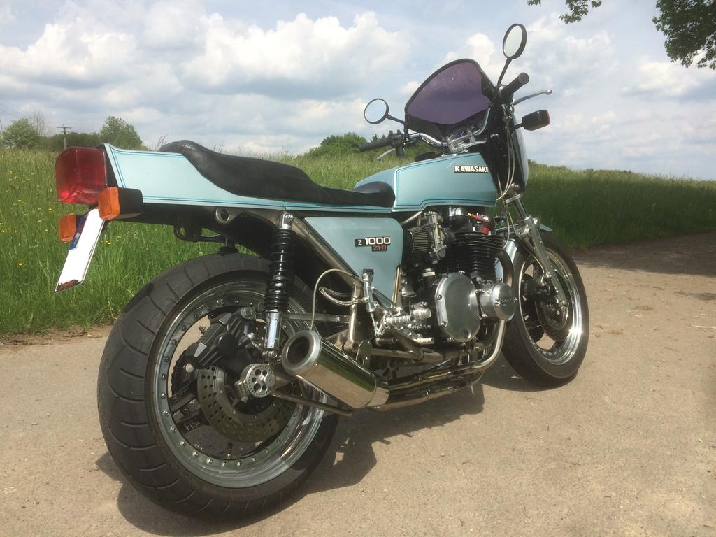

Nix mit Rahmen, denke eher er sieht das gleiche wie ich, einen kleinen aber frischen Ölfleck unterm Motor....
#18  08.09.17, 05:08:10
Glaube auch, dass Doc Recht hat, der Rahmen ist verändert.
Hab ich auch an meiner Z1R, der Vorgänger hat ihn vernickeln lassen, ist sogar eingetragen.
... ist das eher ein fall für den Schlachter...
Das tut mir aber auch weh, trotzdem bin ich stolz auf meine Z1R winken
