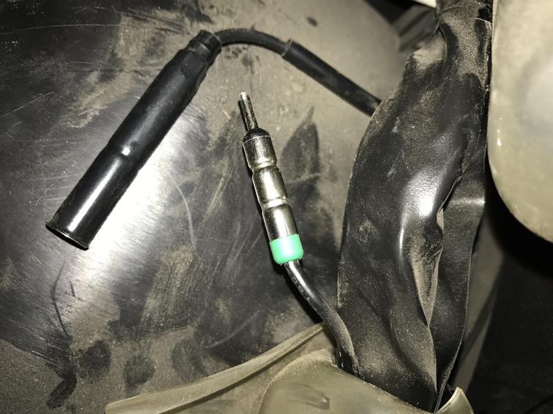

Unter der Sitzbank ist tatsächlich der Antennenstecker versteckt freuen
Es ist allerdings kein normaler ISO-Stecker, sondern eher eine Mini-Ausführung davon.
Weiss jemand wo es passende Stecker/Buchsen gibt? Sonst hilft nur abschneiden und neue andere Stecker anlöten.

#14  30.08.17, 22:47:54
Dieser Mini Antennestecker und die passende Kupplung dazu ist nirgends zu finden.
Ich habe mehrere Stunden im WWW danach gesucht. Keine Chance.
Ich habe dan den Stecker abgeschnitten und an das abgeschnittene Stück eine Standard 60 Ohm Antennenkupplung dran gebaut. An das Kabelende von der Antenne einen Standard 60 Ohm Antennenstecker.
Auf diese Weise ist ein Adapterkabel entstanden. An den Standard Stecker kann jetz problemlos eine DAB Weiche angeschlossen werden.
Ist eine sauber Lösung ohne etwas dazwischen zu braten.
Alter HF Techniker Merksatz "je höher die Frequenzen umso länger die Gesichter".

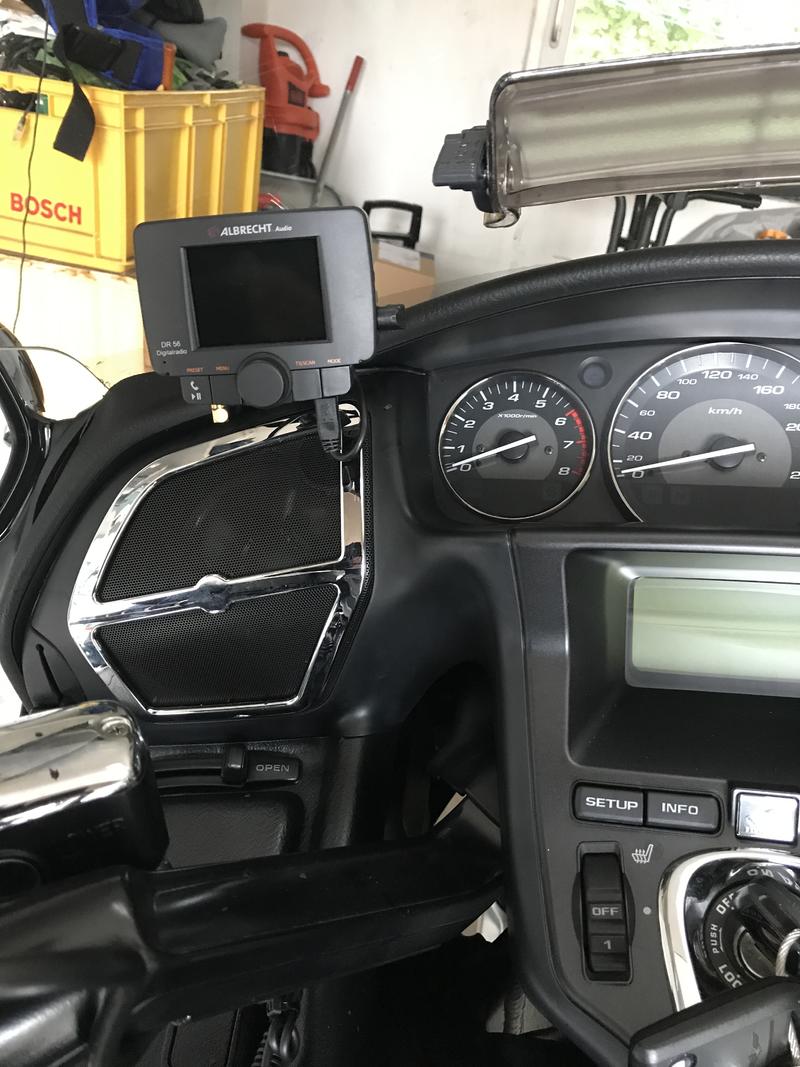

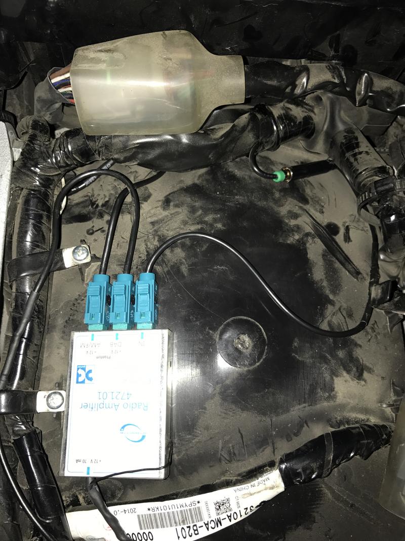

So, mein Antennenumbau ist fertig und funktioniert cool
Nachdem ich lange recherchiert habe und leider keine passenden Stecker / Buchsen gefunden habe um die Originalen Stecker / Buchsen zu verwenden, habe ich das Kabel an geeigneter Stelle durchtrennt.
Am Spitter/Verstärker wird alles mit Fakra-Steckern angeschlossen. Ein Rückbau zum Original ist jederzeit möglich, da ich so nur ein Verbindungskabel mit Fakra-Steckern benötige.
Den Splitter habe ich nicht nur an geschaltetes + angeschlossen, sondern noch ein zusätzliches Massekabel angelötet. Normalerweise bezieht der Splitter Masse über die Karosserie oder die Schirmung der Antenne. Ich war mir aber nicht sicher, dass das bei der Goldwing so funktioniert.
Die Verlegung des DAB-Antennenkabels war eine kleine Herausforderung. Letztlich ist es aber gelungen, das Kabel bis vorne Links zu verlegen.
Radioempfang über FM und DAB+ funktionieren gut. Ich habe nur noch ein Problem mit der Stromversorgung des DR56. Aber das ist ein anderes Thema...
