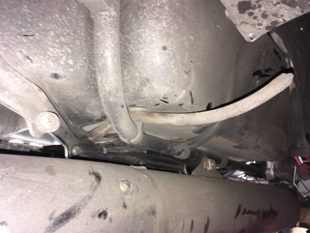

Ich habe heute für einen Forumskollegen an dessen 1800er die Räder ausgebaut, um Alu-Winkelventile in die Felgen einzusetzen. Dabei fanden wir einen ominösen etwa 25cm langen Schlauch vor, eingeklemmt am Rohr zwischen der linken Koffertasche und dem Auspuff. Hat den da wohl mal jemand aus Versehen hingeklemmt, ich habe nix gefunden, wo der dort montiert sein könnte??? Beide Enden führten ins Nirwana, hingen lose in der Gegend rum. Ich vermute, den hat ein Vorgängerschrauber beim Bremsen-Entlüften evt. verwendet und vergessen......????

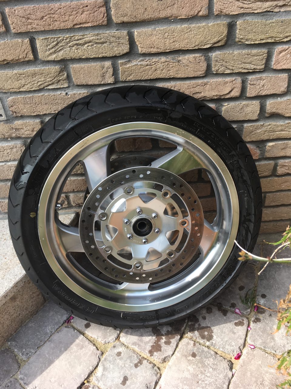

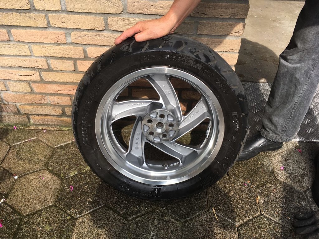

Vorn kannste das Winkelventil zur Gehwegseite einsetzen. Hinten haut die Ventilführung gegen den Bremssattel und haut es krumm. Shit, mussten wir erst wieder 70km hin- und herfahren (Louis), neue Winkelventile holen, dann das ganze Prozedere am Hinterrad nochmal. Aber ich hab ihm mit meinem Mittelchen seine Felgen geblockt, holla, die sehen jetzt aus, wie neu freuen .
#4  30.08.17, 22:38:21
@ Oli,
die sehen ja wirklich mal super aus, neu sehen die Felgen auch nicht besser aus.
So ein Mittelchen brauchen wir alle, Pronto war es ja wohl nicht lachen
Heinz
#5  31.08.17, 12:09:23
Wir hatten zwar die rote Variante im Einsatz (ist etwas aggressiver und säurehaltig), aber empfehlenswert ist auch die grüne Variante, die gel-artig besser an den Flächen haftet und säurefrei ist.
