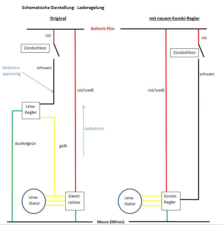

Oh Schreck ! Habe den neuen Kombigleichrichter eingebaut. Den Laderegler (Seitenverkleidung Tankattrappe ) entfernt, von den Dreierstecker/Laderegler das schwarze Kabel zum neuen Gleichrichter - auch schwarzes Kabel - überbrückt. Zündung an und patsch flog sofort die Hauptsicherung raus.
Nun habe ich festgestellt, das das schwarze Kabel vom 8 fach Stecker/Geichrichter verbunden mit den Kupplungsstecker zum Kabelbaum auf grün - also Masse trifft. Kann also nicht gut gehen, oder habe ich etwas verkehrt gemacht?
Beim alten Gleichrichter ist ja schwarz nicht belegt.Deshalb auch kein Kurzschluß.

Du hast da, soweit ich sehen kann ein Belegungsproblem der Kompakt-stecker.
Du hast 2x Grün, die sollten natürlich auch wieder auf Grün.
Du hast 3x Gelb,=dito, und du hast 2x Rot = dito.
Dann soltest du im Stecker des Kabelbaumes noch 1 Feld freihaben, für den Schwarzen der früher zum Original Regler ging.
Wenn du die alle Gleichfarbig verbindest, sollte alles funktionieren.
Auf deinem ersten Bild sieht es aus als ob da Schwarz von Regler= Plus, auf Grün= Masse Hauptkabelbaum liegt. Das muß knallen. geschockt

Der Stecker ist 3 mal mit grün belegt und kein schwarzes Kabel zu sehen. Wo kann bloß vom alten Laderegler das Schwarze Kabel angeschlossen / überbrückt werden ?
#10  06.09.17, 20:00:00
Du musst doch nur das "falsche" grüne Kabel (auf Deinem letzten Bild das zweite von links, zwischen dem grünen und dem gelben Kabel des Kabelbaums, eben das, das fälschlich auf schwarz führt) durchschneiden und da Dein schwarzes Überbrückungskabel anschließen (z.B. löten oder eine Steckverbindeung einfügen). Also an das Ende anschließen, das zum Stecker führt. Das lose grüne Ende wird isoliert und hängt dann sinnlos herum. Die grünen Kabel gehen alle auf Masse, da brauchst Du keine 3 von.

Wenn DU Deinen Kabelbaum nicht verletzen willst kannst DU auch das schwarze Kabel aus dem Stecker Deines neuen Kombireglers herausfummeln (oder am Stecker abschneiden) und dann eben außerhalb des Steckers verbinden.

Heute habe ich den Ladestrom an der Batterie mit 14,2 Volt gemessen. Es funzt wieder !
