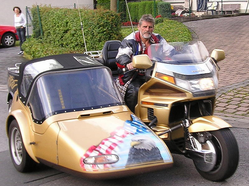

Einen Tür-Einbau in einen EML GT2001 habe ich mal gesehen bei den "Gespannfreunden Hellweg Rad dran e.V.", http://www.gespannfreunde.de/index.html. Dort könntest Du nachfragen, wer jenen Einbau durchgeführt hat.
Bild vom Gespann: http://www.gespannfreunde.de/alleMaschinen/Erwin_GL1500-GT2001_01_800.JPG
