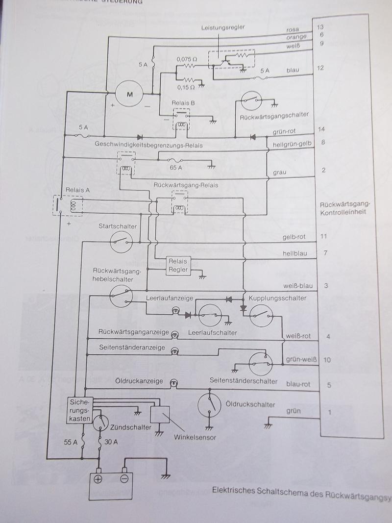

Marcus...
hast Du zufällig auch die Schaltung der Rückwärtsgang-Kontrolleinheit?...zum besseren Verständnis der Vorgänge in derselben.

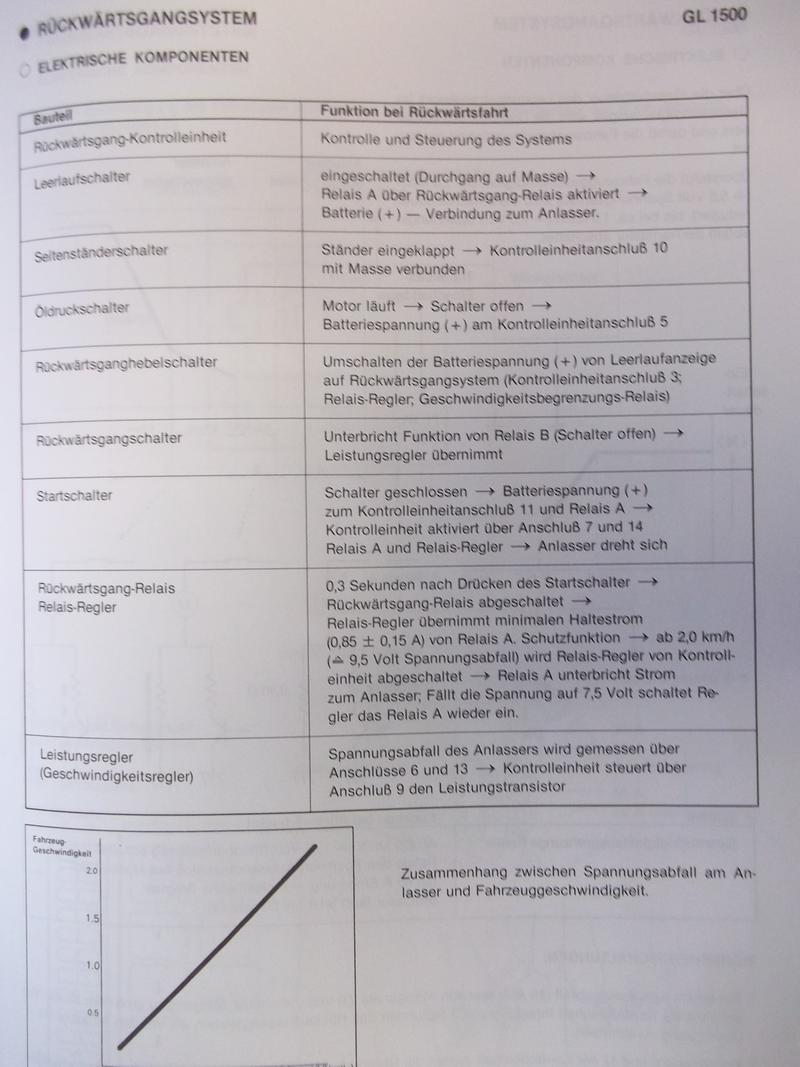

Habe das hier noch zum Verständnis des Systems.
Noch was zu den Sicherungen:
Abgesehen von den Sicherungen No. 2 und 8 und 11 sowie den Relais 3 und 8 gibt es noch weitere Sicherungen für das Rückwärtsgangsystem.
Die sind links und rechts im Bereich neben der Batterie in Gummitüllen versteckt an losen Kabeln.
Also nicht in einer Box oder ähnlichem.
Eine Tülle mit einer 5 Amp. Sicherung und eine Tülle mit zwei 5 Amp. Sicherungen.
Im Bereich unter dem Sitz hinter dem Tank sollte auch eine 65 Amp. Sicherung sein.
Je nach Baujahr gab es leider auch Techn. Veränderungen.
Quelle ( Honda Schulungsunterlagen 1988 )
