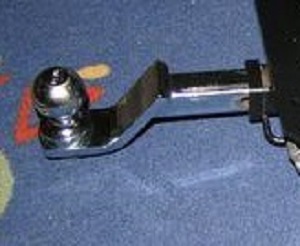

Jetzt kann ich mich um die AHK für das Bike kümmern.
Währe ja Uncool wenn es da nicht auch so kleine Stolpersteine geben würde.
(daran bin ich aber selber schuld)
Hab eine Gebrauchte Gekauft...soweit so gut.
Allerdings war das hintere Ding mit dem Kugelkopf nicht dabei.(das war mir Bekannt)
Sollte soweit auch kein Problem Darstellen den Kugelkopf bekommt man Überall und der Rest läßt sich leicht Herstellen/Schweißen.
Ich habe aber nicht mit dem Sondermaß des dafür benötigten Formrohr Gerechnet.
Etwas mehr als 32x32mm wütend Wer macht sowas...die Amis?
Frage an die Gemeinschaft.
Bekommt man das mir Fehlende Teil Irgendwo zu Kaufen?
oder
Hat so was wer zu Haus Rumliegen lachen
Wenn ich nicht soviel Glück habe es Fertig zu bekommen werde ich es selber Herstellen müssen.
Die Einfachste Version wird sein ein 30x30x3 Formrohr auf allen 4 Seiten mit einem Blechstreifen mit der Stärke von 1mm zu Versehen/Schweißen.
42,3mm Innen Durchmesser

#9  24.12.17, 00:18:58
32mm sind genau 1,25zoll
also würd ich mal auf usa tippen wo es vielleicht solche formrohre als standart gibt
#10  24.12.17, 01:53:09
Frag mal bei Leuten nach, die alte Amischlitten restaurieren, sind ja recht primitiv zusammengetackert... Oder im Poolbau ... ciel von dem Zeugs kommt auch von dort...

Edit zu einem Bild von oben....
Es sind Natürlich 32,3 mm und Nicht 42,3 wie es nebenbei Steht. lachen
#12  24.12.17, 10:13:49
Die Letzte Arbeit 2017 war die Herstellung des Anhängerhaken und die Vereinigung Bike mit Hänger.
Das Teil wird Natürlich noch Sandgestrahlt und Lackiert.
