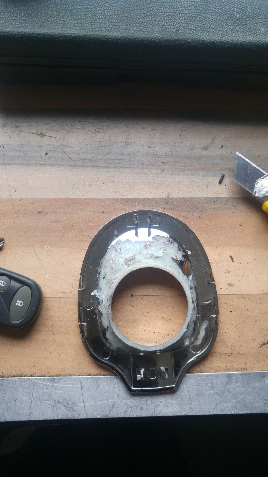

Nachdem die Kunststoffnasen an der alten Umrandung teils abgerissen oder angerissen war, habe ich die gelegenheit genutzt und mir die nette Umrandung aus Chrom gegönnt.
Das Witzige an der Sache ist, wenn die Chromumrandung drauf ist dann springt das MÖP Aufgrund der HISS nicht an. Entferne ich die Chromumranung ist alles wieder bestens.
Wie schaut es aus haben die Spezialisten eine Lösung oder sollte ich am besten mir die Originale in neu holen.....

Kratz einfach vom Innenring den Chrom ab und schon
funktioniert alles wieder.

So ab in den Keller...den Dremel raus und siehe da...et löpt.

Muss da noch mehr weg, meine Mopete springt mit dem bisher entfernten Chrom immer noch nicht an?
#11  10.02.18, 12:28:16
@ olli: Ist Sprit im Tank ? lachen nee, Spaß beiseite,
auf dem Bild ist es nicht erkenntlich, untendrunter muß nichts
weg. Aber in der Öffnung ringsherum muß der Chrom weg.
Probier noch mal.
#12  10.02.18, 12:55:03
Bingo, danke, jetzt funzt es freuen .
