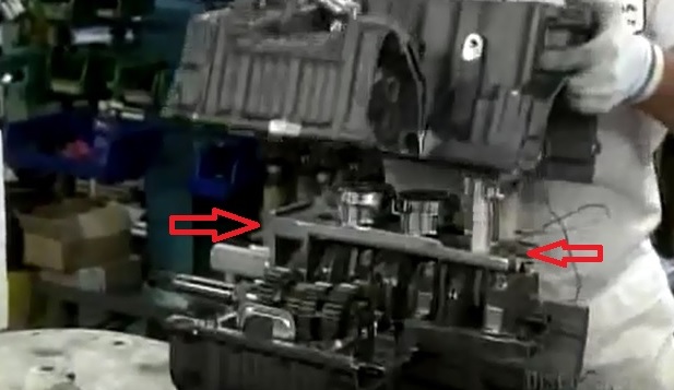

super,
wie bekommst du das kurbelgehäuse wieder zusammen, wie fädelst die drei kolben mit kolbenringen auf der gegenüber liegenden seite wieder ein ?
mit "bändern" oder ner "gabel" ?
das trau ich mich noch nicht, aber wie üblich nur weil ich es noch nie gesehen hab wie das geht.
#8  23.02.18, 12:37:03

25mm Stücke aus einem HT DN75 Rohr schneiden, einmal durchschneiden, ordentlich einölen und mit langem Kabelbinder auf den Kolben spannen, das lange Ende nach oben heraus führen, Gehäuse senken, die Ringe flutschen runter, am Kabelbinderende halten, diesen durchzwicken, die Ringe spannen sich um die Pleuel und können leicht mit einer Spitzzange herausgezogen werden ... bis ich zu der Lösung kam, vergingen ein paar Stunden ... vor allem macht der Kunststoff keine Krarzer...

es gibt ein video wie es im werk mit der so genannten "gabel" gemacht wird, auch sehr interessant.

im bild die "gabel" und er spannt die kolbenringe mit ganz normalen schlauchschellen:
