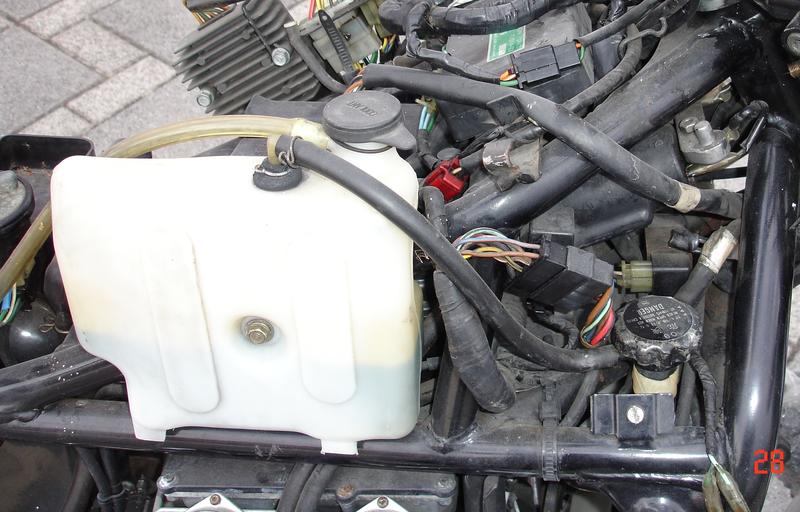

#6  11.04.18, 12:57:59
Kann es sein das dein Ausgleichsbehälter mit der Öffnung nach hinten eingebaut ist?
Gem. Bild musst du bei geöffneter Tankklappe dran kommen.
#7  11.04.18, 13:41:18
Das geht nicht, weil der Ausgleichsbehälter in einer Aussparung das schräge Rahmenrohr aufnimmt und nur in einer Position daran befestigt werden kann.
Rumwinger will wahrscheinlich am Kühler direkt nachfüllen.
Da das im Normalfall wenig Sinn macht hats bisher wohl niemand verstanden.
#8  11.04.18, 15:40:15
GoldwingGerry
Ah nu versteh ich was du meinst.
Oben auf dem Behälter ist doch der Anschluss für den Überlauf.
Eventuell könnte man diesen L-Winkel gegen ein T-Stück tauschen und daran wiederum einen Schlauch zum Befüllen, den man bequem vorne irgendwo ablegen kann.
Dieser Schlauch muss natürlich dann einen druckfesten Verschluss haben versteht sich.
In den meisten Apotheken kann man Laborbedarf bekommen, da müssten auch Schläuche mit Verschlusskappen bei sein. Ein T-Stück dürfte bei Polo, Luis und Co bei den Benzinschläuchen zu finden sein.
#9  11.04.18, 16:14:38
GoldwingGerry
Oh, noch einfacher wärs du befüllst mittels (dünnerem) Schlauch durch den durchsichtigen Überlaufschlauch, der schaut sogar in die richtige Richtung.
Musst ihn nur einkürzen und in der Überlaufwanne vom Tankstutzen ablegen.
Die hat selber nämlich auch einen Ablauf Richtung Botanik, es ändert sich also technisch nichts.
