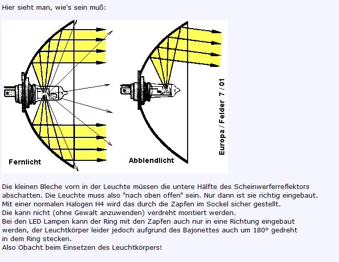

#8  16.03.18, 12:54:42
Im Panforum hatten auch einige Probleme durch falsch eingesetzte Leuchtmittel, hier mal ein Bild und ne Stellungnahme des Kameraden, der seinen Fehler dann revidierte und seither gutes Licht hat.
#9  16.03.18, 13:53:34
Habs also Richtig Eingebaut lachen
Es ist leider in der Beschreibung der LED nicht zu finden wie sie sein sollen.
Es stimmt auch das man sie um 180° Verdrehen kann.
UND auch haben sie eine Justierschraube wo man nach Bedarf auch noch Verdrehen kann.
Wenn man sie wie ich in den Klarglas Scheinwerfer Einbauen will passen dann auch noch die Nasen des Kunststoffring nicht der für den H4 Sockel gedacht ist.
Da kann schon mal ein Einbaufehler Entstehen. freuen
Die Grafikerklärung von Olli ist das was einem Fehlt beim Einbau zunge raus

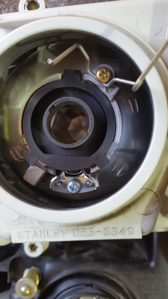

Für die Umrüstung auf deutsche H4 Birnen gibt es einen Adapterring.
#12  17.03.18, 10:08:23
Wie auf dem Foto schön zu sehen ist dürfen beim klar Glas Scheinwerfer (ich habe den selben) die zwei unteren Nasen dieses Ringes oder einer H4 Birne nicht dran sein, gehalten wird es ja von dem Klemmbügel.
Die Birne muss voll aufliegen.

Olli hat sehr gute Erfahrungen mit den H7-LEDs in der GL1800 gemacht,
ich hab mir exakt die gleichen Leuchtmittel bestellt und fand die Lichtmenge und Lichtverteilung in der Nacht im gleichen Scheinwerfer absolut unterirdisch.
