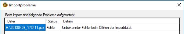

Ich habe einige gefahrene Routen vom Wing-Navi als Track speichern lassen. Total blöd, dass sie mit Basecamp nicht geöffnet werden können, es meldet einen Importfehler, siehe Bild.
Auch hier muss ich GPSBabel bemühen, die Tracks zu konvertieren. Erst dann lassen sie sich von BAsecamp importieren.

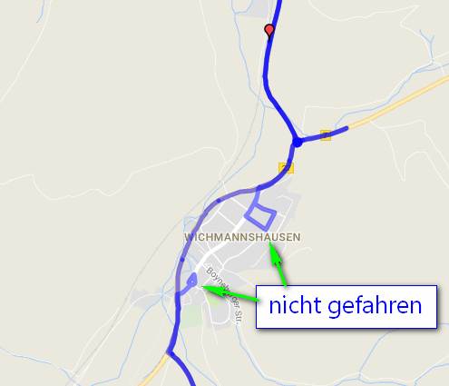

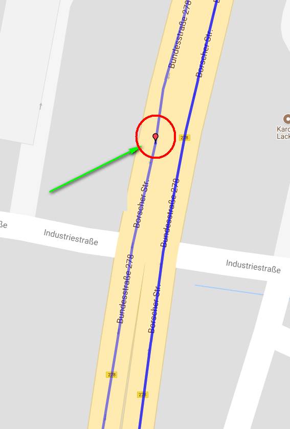

Mit Tyre lassen sie sich einzeln importieren, aber sie sind nicht in Ordnung. Da tauchen seltsame Abweichungen auf, siehe Bild 2. Das liegt daran, dass die Wegepunkte nicht exakt gesetzt wurden, Bild 3.
