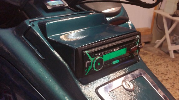

Kleiner Bericht über den Einbau eines Alternativen Soundsystem für die 15er.
Habe beim Stöbern nach Teilen für die Wing dieses System Gefunden.
Link zum Hersteller: Klick mich...
Da ich das Alte Radio ohnehin gegen was Moderneres Tauschen wollte hat es mich gleich Angesprochen.
Billig... mit Augen rollen na ja 411.- US Dollar sind nicht ganz Billig aber was soll`s mit Augen rollen
Also Kontaktaufnahme und Bestellt.
Wird von Hand Einzel Angefertigt demnach dauert das Etwas...
Dachte zuerst es kommt aus USA aber erst später stellte sich heraus das es aus Weißrussland(Minsk) kommt...ok auch Egal. lachen
Positiv...kein Zoll lachen

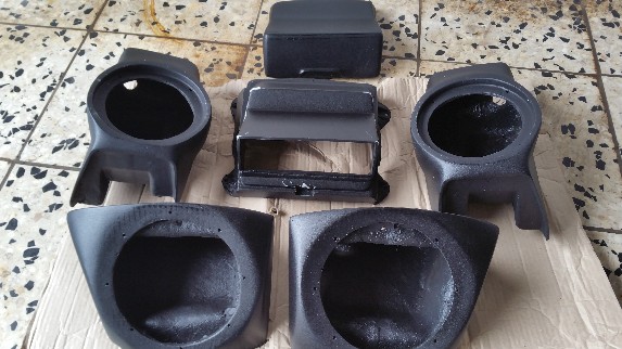

Die Teile sind bei Anlieferung Schwarz und nicht sehr Sauber Gearbeitet.
War mir aber Egal da ich sie sowieso Grün Lackieren wollte.
Passende Lautsprecher zu finden war schon mal gar nicht so Einfach.
Vorne passen 17cm rein und hinten 14cm Durchmesser.(Außen Maximal)
Wegen der Bauform passt vorne leider kein Großer Magnet rein. traurig
Einen Passenden Marine Radio(Wasserfest) zu finden dauerte nicht so lange.(Sony 4x100Watt)
Natürlich sollte auch Etwas Wumms in die Bude rein also wurde auch ein Aktiv Subwoofer Geordert. lachen
Bei der Montage muß man Etwas Anpassen sowohl bei den Teilen als auch bei der Wing.
Bei Fragen dazu kann ich im Detail Antworten. zwinkern
Klick auf die Bilder für Vergrößern.
Fazit:
Hab es für meinen Bruder Nochmal Bestellt...er will auch sowas. lachen
Audiolautstärke ist nun Genial
Bedienung des Radio geht während der Fahrt.
Wumms ist Super und wird besser wenn ich das Topcase Gedämmt habe lachen (Wumms kann ich Abschalten)

Orischinal ist aber von der Unterhaltungselektronik her aber schon sehr überholt.
Soundtechnisch auch eher suboptimal...
Erich, Du glaubst ja wohl nicht, dass ich Deinen Beitrag unkommentiert lasse...😎
Meine Lösung hat ein paar grundsätzliche Überlegungen...
. Modernes Layout
. Rückbaubar
. Originale Abdeckung weiterhin nutzbar
. Lautsprecher müssen verbessert werden, aber an den originalen Plätzen bleiben
. Lenkerbedienelemente nutzbar
. Subwoofer
Das ist dabei herausgekommen....
Audioumbau
Zusätzlich gibt es auch noch eine Rückfahrkamera, die nächste Version wird dann mit Android OS für die Navigation zusätzlich sein, Bluetooth funktioniert natürlich auch schon, mit den Lenkerbedienelementen kann ich die Lautstärke, Titel bzw Sendersuchlauf steuern, Play/Pause steuern und den Eingang wählen. Da der Radio sowohl über USB als auch SD Karte verfügt, kann ich mir die Videos von der Action Cam auch gleich anschauen und auch sinnloserweise Filme 😜
Die Konsole werden wir dann wohl in unserem Absprechen anbieten (3D gedruckt) und auch das Kabelset. Ich habe es diesen Winter realisiert und seitdem etwa 8500km damit gefahren ...funktioniert 1a, klingt Dank Aktien Subwoofer, viel besten Lautsprechern und diversen akustischen Maßnahmen wirklich gut. Interesse? PN😎

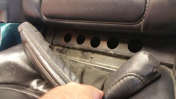

Nachtrag;
Der Subwoofer Arbeitet nun auch Perfekt.
Topcase teilweise Gedämmt und Löcher Gebohrt.
Durch die Löcher im Topcase kann er nun Richtig "Atmen"
Der wird Verwendet:
Pioneer TS-WX130EA Aktiver Subwoofer
#4  16.06.18, 23:20:27
klasse sache, besonders einen aktiven subwoofer brauch ich unbedingt, kannst du den empfehlen ?
heist aktiv dass der passende verstärker schon mit drin ist ?
ich hab den cd-wechsler im topcase, verträgt sich das mit einem subwoofer im gleichen topcase ?
#5  16.06.18, 23:27:28
Kann das Teil Wärmstens Empfehlen.
Aktiv...bedeutet das der Verstärker mit dabei ist.
Er ist mit 10Amp Abgesichert und an der Batterie Angeschlossen.
Ich habe noch einen Schalter dazwischen Geschlossen da er ja nicht immer laufen muß.
Was aber dein CD Wechsler macht wenn er Arbeitet und seinen Bass Verbreitet weis ich nicht.
Ob es die Funktion des Wechslers durch den Bass Stört kann man nur Testen mit Augen rollen
Er ist in Schaumstoff Gebettet und NICHT fix Montiert.
Martin (Flüsterer) hat fast den Gleichen und die Erfahrung Gemacht wenn er Fix Verschraubt wird Dröhnt das Ganze Moped traurig
Erst das "frei" liegen im Topcase Funktioniert.
Da er Unten und an den Seiten mit Schaumstoff Umgeben ist kann ich ihn aber soweit Fixieren das er nicht Umherrutscht.
