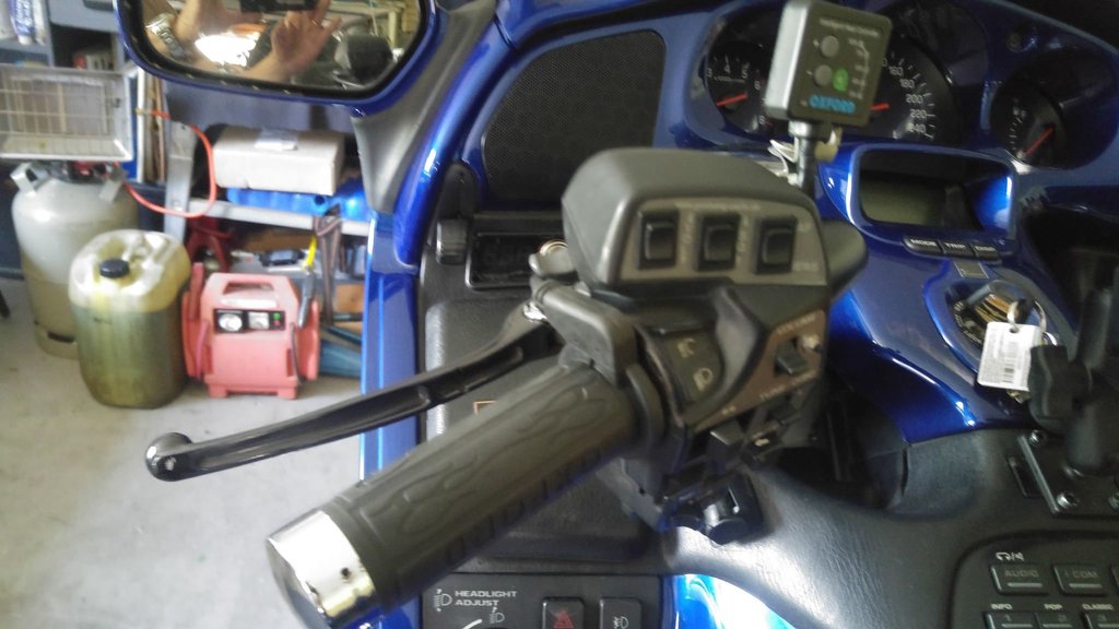

.....mit dem 1-Zoll-Maß und Honda-Adaptern an meine SC 47A ? Bei meinen jetzigen Oxfords hat es die Steuerung gehimmelt, tut nicht mehr. Und da ich beim ersten Versuch versehentlich die kurzen Griffel geordert hatte, soll es jetzt "ohne was dranzufrickeln" passen. Griffgummi 138mm passt 1a.

Ich weiß zwar nicht was für "Honda-Adapter" du meinst. Wenn es Steckeradapter für die Elektrik sund kann man alles so umbauen, dass es passt.
Doch die Griffe, so wie sie sind passen definitiv nicht. Erstens hat die Honda 22mm lenkerdurchmesser, und zweitens sind die Griffe zu kurz. die Goldwing benötigt Griffe die 160mm lang sind. bei 13mm, wie es die meisten Griffe sind, hast du fas 3cm Spiel zwischen griff und Schaltereinheit.

Was nicht passt, wird passend gemacht freuen
#4  28.06.18, 14:20:08
Hi Olli,
sieht doch gut aus, besser als mit Deinen alten Griffen.
Wünsche Dir warme Hände, wenn Sie dann benötigt werden......... im Moment ja nicht wirklich erforderlich lachen .
Heinz
#5  28.06.18, 15:27:29
Moin, moin
OK, lachen also kurzentschlossen mal ca. 3cm an den Lenkerenden gekürzt?
#6  28.06.18, 17:02:52
Nur 2 cm, mein bester Supporter freuen . Probefahrt auch alles ok, trotz der fehlenden Zentimeter keine Beeinträchtigung des Lenk- und Fahrverhaltens. Aber eigentlich mag ich diese dicken Griffel nicht, das Gefühl ist mit den dünneren Griffen wesentlich besser; ich werde mich wohl zwangsläufig dran gewöhnen müssen.
Um nochmal auf die Adapter zurückzukommen, da liegen zwei Griffhülsen ( = Adapter) bei, Eine davon mit 2-fach Gaszugaufnahme, Eine ohne. Ich denke, einmal für Harley, einmal Honda. Von der Gasgriffhülse mit Gaszugaufnahme habe ich die Bowdenzugaufnahme einfach abgesägt und das Ding auf die originale Honda-Hülse aufgeklebt, darauf dann den Hotgrip. Den anderen Adapter habe ich auf der Gegenseite zweckenfremdet, so kam ich dann auf den erforderlichen zölligen Lenkerdurchmesser.
Also normal passen die Dinger ohne Basteln nicht an die Wing.
