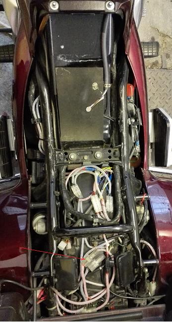

Hallo nochmal,
ich habe für die Dashcam 3 Anschlußkabel zur Verfügung gehabt:
1 x schwarz = BatterieMasse
1 x rot = BatteriePlus
1 x gelb = Zündungsplus.
Da habe ich mir einfach einen "Zündungsplus" unter der Sitzbank gegriffen.( siehe Bild )
Gibt es da evtl. welche, die dafür nicht geeignet sind ? Spannungsschwankungen haben ?
Könnten die so ein Problem bei der Videoaufzeichnung auslösen ?
Wofür sind die ganzen roten Kabel da eigentlich ?? ne grobe Richtung würde mir ja schon mal reichen :-))
Lars

#4  04.07.18, 17:46:09
die Kabel sehen nicht original aus, da wirst du schon genau verfolgen müssen, wo die hingehen und wo die herkommen.
#5  04.07.18, 17:48:55
anderen Player, andere SD-Karte, den Zündungsstrom einfach mal über Dauerstrom direkt an der Batterie angeschlossen, mal mit 1 min und 3 min Loop-Aufnahme probiert, nichts - keine Erfolge.
Immer wieder die verschiedenen Wiedergabegeschwindigkeiten in einer Aufnahme und die dazu nicht passende Tonspur.
Oh ... Kable nicht Original ?? Ach herje ... wahrscheinlich Kabel zuden diversen seitlichen Lichtern oder der 12Volt-Steckdose neben dem hinteren Lautsprecher ???
Lars
