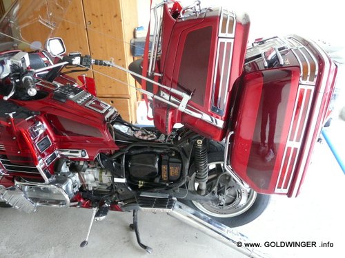

kann mir jemand sagen welchen Imbus ich für die Schwinge brauche?
Geschrieben von: KlausFfm am: 04.08.18, 07:10:37
Sorry ich wieder.Hab den Imbus mit dem Messschieber links gemessen 17 mm Aber im Buch steht was von einem Gegenmutterschlüssel?????
Geschrieben von: KlausFfm am: 04.08.18, 07:42:53
Oh man, können die im Buch nicht die richtigen Begriffe nennen. Der erwähnte Gegenmutterschlüssel ist ein Nutmutterschlüssel lachen Aber in der Größe hab ich das wohl nicht da. Die Fachleute jetzt mal weghören. Großen stumpfen Schraubenzieher und n Hammer an die Zapfen ansetzen und beherzt zuschlagen. Nee nee keine Angst mach ich nicht, ich gugg mal wo ich sowas bekomme

Klar geht das! 1. Nimm einen stabilen Durchschlag 2. Pass aufs Gewinde auf
3.Schlag auf jeden der vier Zapfen aber nicht zu sehr!

Das Werkzeug ( swing arm tool ) kann man sich auch aus einer Nuss bauen ( 1/2 Zoll ) .
Hatte ich mir mal gebaut für die 400er meiner Frau um die Radager wechseln zu können .
Eine passende Nuss , eine Flex , ein wenig Geduld und Feingefühl zwinkern

Bei der Pan passt eine Umgebaute 30er Nuss, da wird es hier nicht anders sein.

ich habe beide Werkzeuge bei mir liegen und kann sie Dir für die anstehende Reparatur leihen. (Das "englische Gegenmutter-Ding" und den 17er Inbus.) Klaus, wenn Du mir bitte einfach via PN Deine Adresse zusendest, so werde ich das Paket mit den Werkzeugen umgehend auf den Weg bringen.

Danke! hab dir ne PN geschickt, den 17er Imbus hab ich in den alten Werkzeugen meines Dad`s gefunden, sogar von Hazet.

Ich habe einen Beitrag über den Wechsel des Hinterreifens mit Hoochklappen des Hecks ins Netz und ins Forum gestellt:
