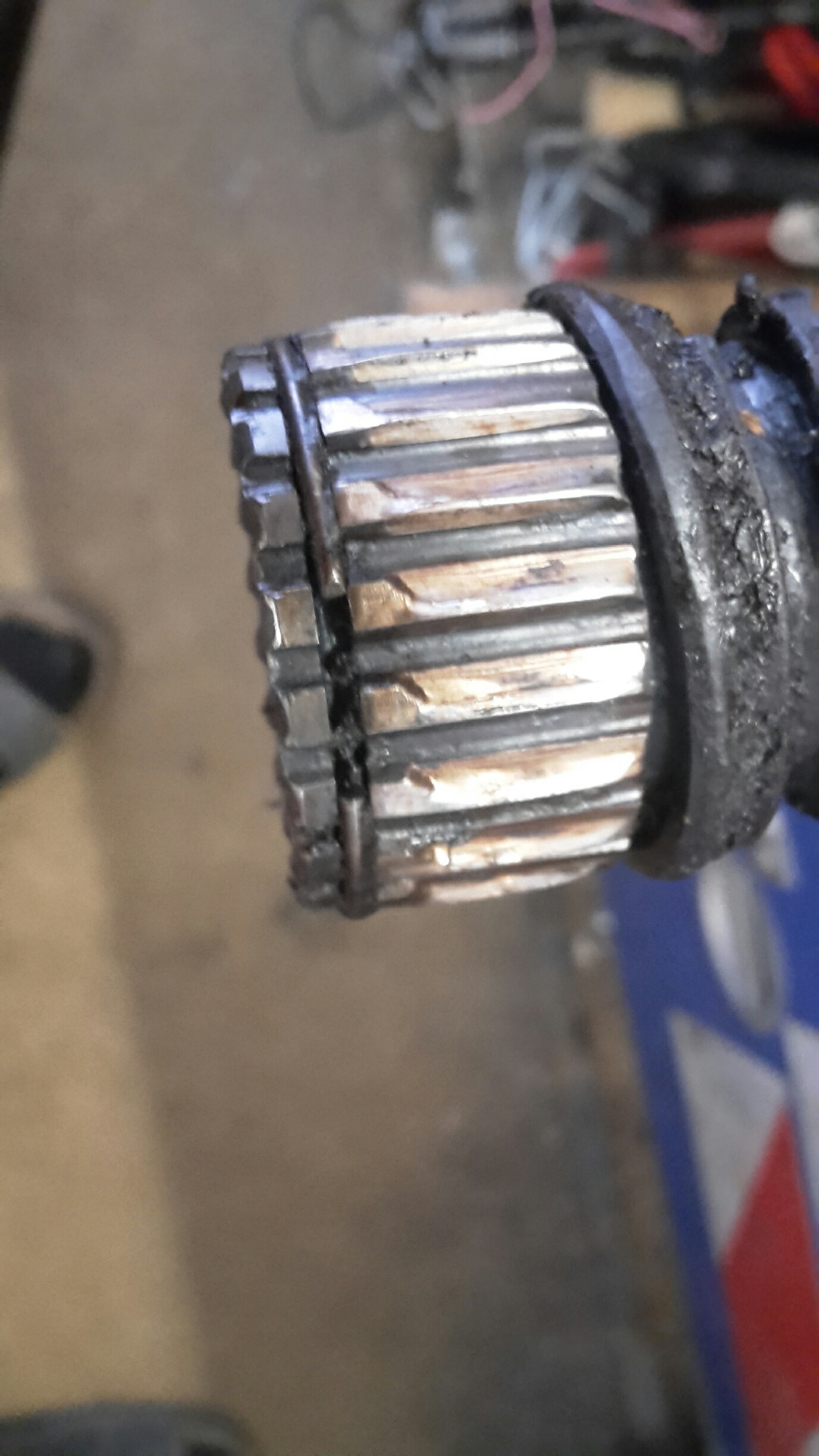

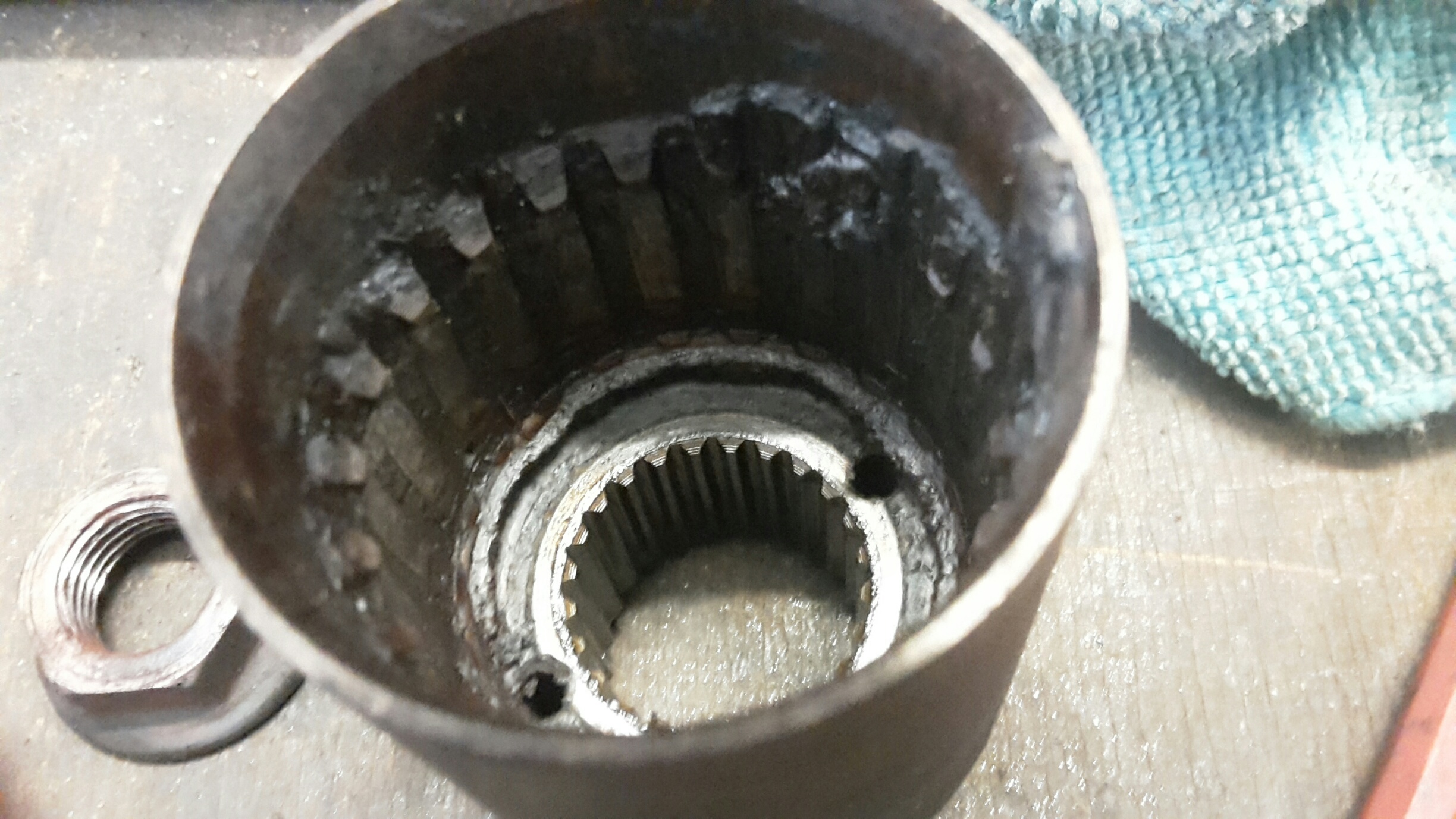

Bei mir sahen die Vezahnungen auf der Kardanwelle und der Schiebehülse so aus:
Da kann man den Verschleiß deutlich erkennen.
Hatte allerdings vorher auch mahlende geräusche ab und an, bis dann garnichts mehr ging.
